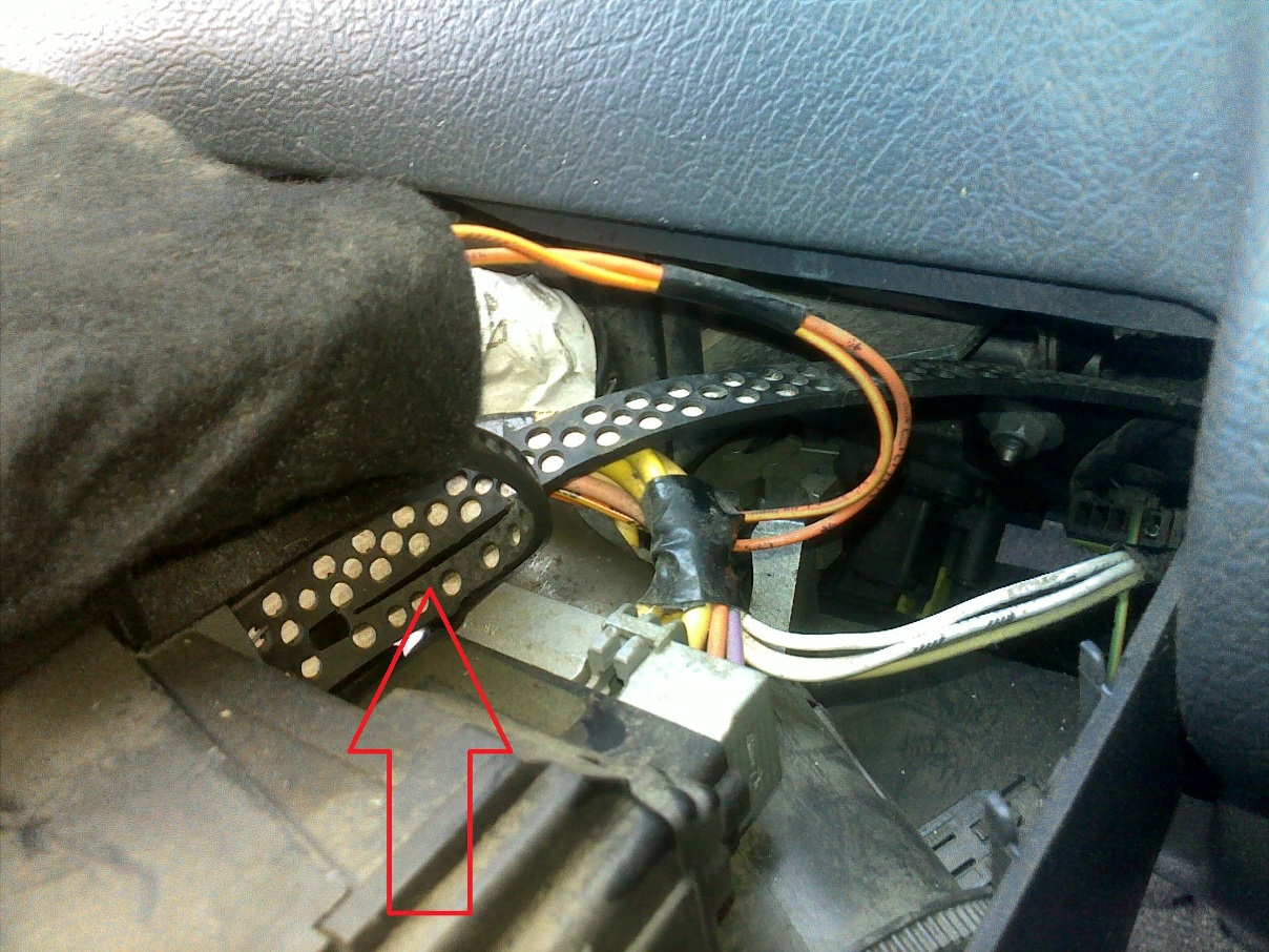

це часом не шлейфи кервання магнітолою?

Часом вони Smile Широкий магнітола, вузький подушка Smile

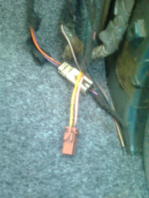

Тоже есть несколько проблем. Помогите, плиз.
Зеленый штекер под рулем. Это для чего?

Еще вопросик.
Слева от ног водителя два штекера. Для чего они?

Ну и еще один Smile
это справа от переднего пассажира (в ногах)

коричневий можливо підігрів сидіння, а білий справа куди підключенний? часом не дотяжка ремнів безпеки?
Да. И справа и слева идут к ремням. Даже не знал, что здесь такое стоит Smile
А вот слева два пустых разъема. И даже если один на подогрев сидений, то где кнопка его включения????

а кнопка повинна бути там де заглушка ця що над коректором фар, продовгувата така.

Заглушка есть, а кнопки нет. Sad

Пришла мысль, что коричневые с двух сторон, это подогрев сидений. А вот белый слева, это датчик - пристегнут ли ремень. Но ни того ни другого у меня нет.
А как проверить работают ли доводчики ремней?
