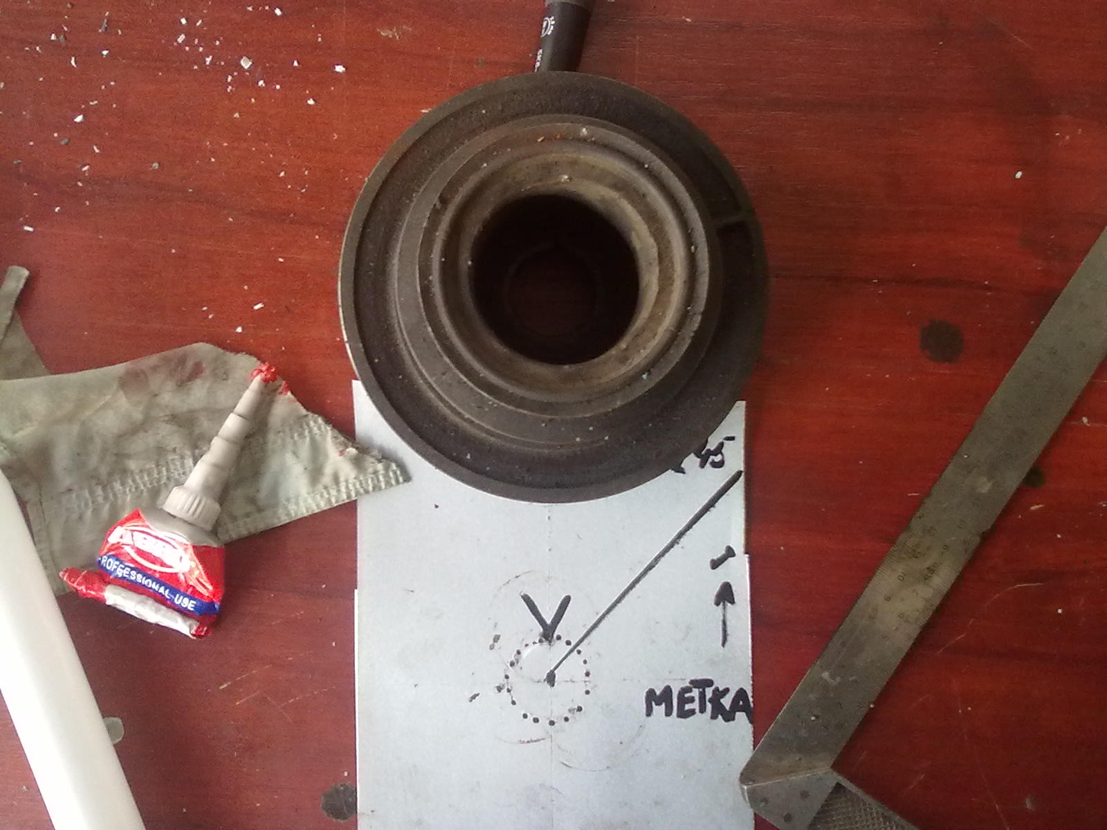

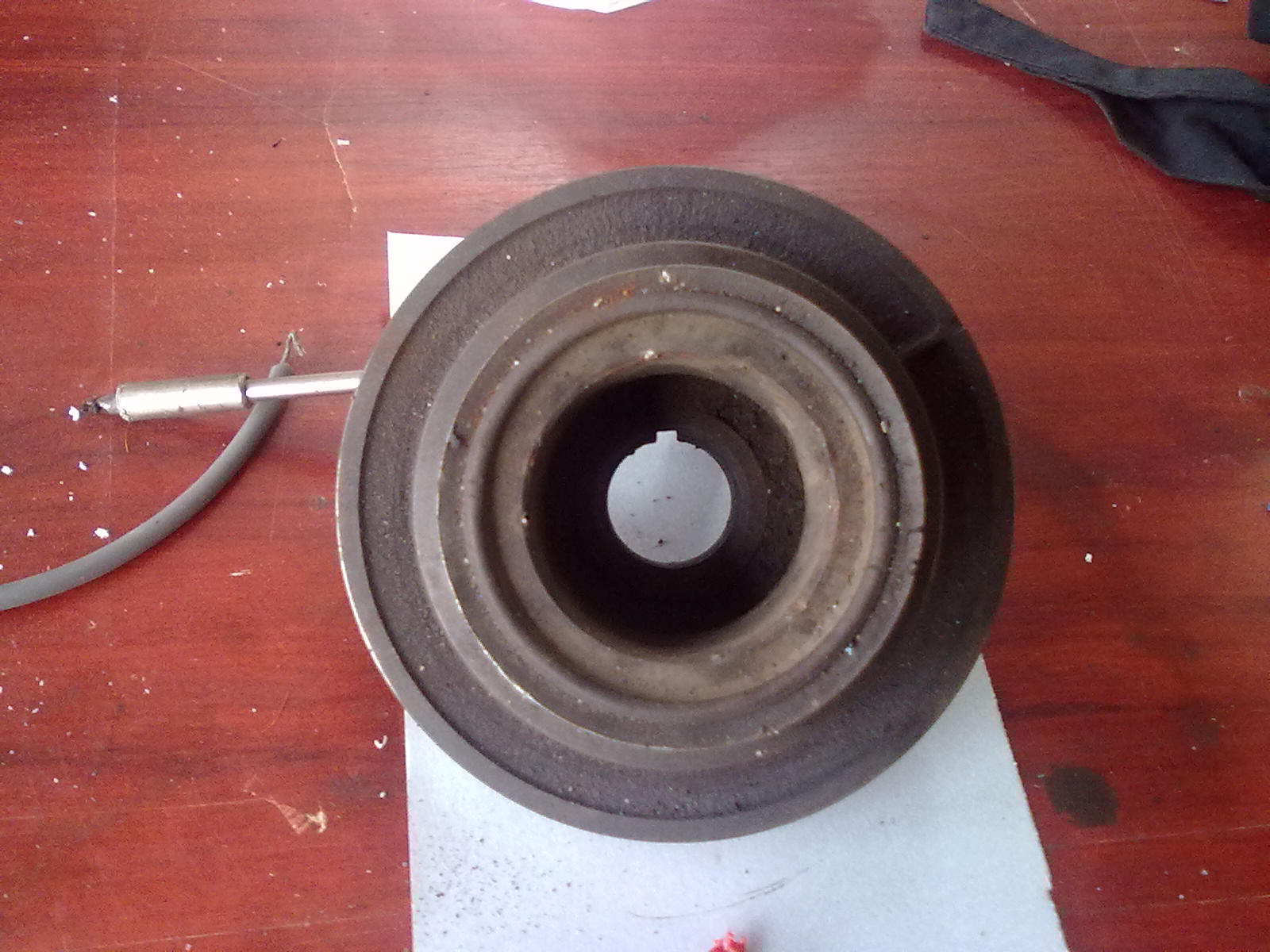

на моем шкиве одна риска...... остальные риски стоят на пластиковом кожухе защиты ремня грм....А так что есть то есть

dihloretan
Это карбюраторный шкив у меня такой же!

dihloretan
Спасибо.
Шкив точно как у меня,только под карбовый мотор. И метка опережения там же,по отношению к шпонке.
