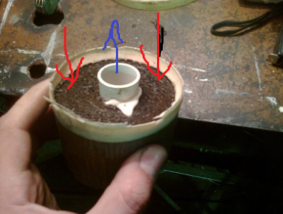

Фильтр Champion L111/606
вскрытие показало что прошлый владелец заправлялся непонятно чем...
Ширина бумаги 7см
Длинна 2.80см
Fiat Uno 1.7D-> Fiat Tempra 1.9TDs-> Fiat Scudo 2.0JTD-> Fiat Tipo 1.7d->1.9TDs+Bravo Sport

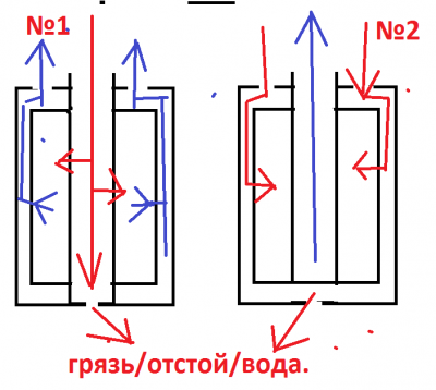

Подходить то они подходят. А вот работать как положено не будут 100% Если вход по краям. У тебя действительно вход по бокам проверь (по фото сумневаюсь) похоже что по центру.

Вход по краям 100%,у меня раз машина дергаться начала(топлива стало нехватать),остановился открутил фильтр-отверстия по периметру были забиты какойто х-ней типа шерсти или волосни как от валенка.

Badn
Интересно какая конструкция.
Из вскрытых вижу такие примерно.

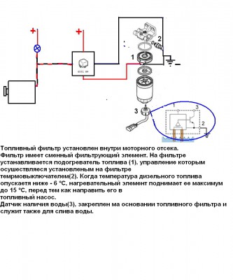

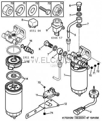

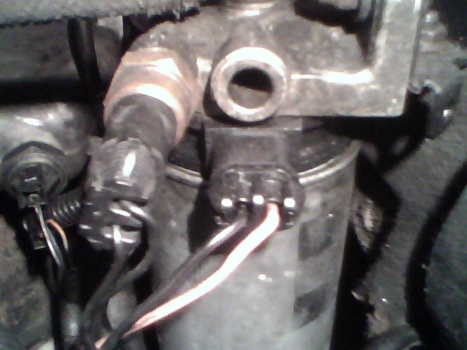

я извиняюсь не совсем по теме но подскажите чайнику что это за две фишки в фильтре если это подогрев то он не работает как проверить

Подогрев и датчик.
Работоспособность можно проверить тестером.
Он работает когда температура окружающая +5 и ниже.
(так пишут Very Happy )

- 5 и ниже. проверялось опытным путем и холодильникомSmile

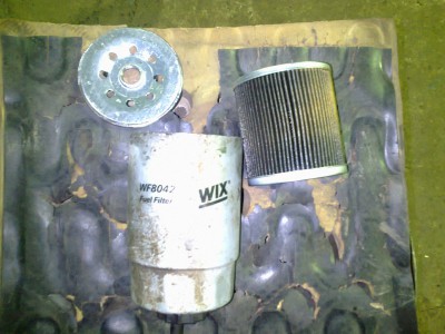

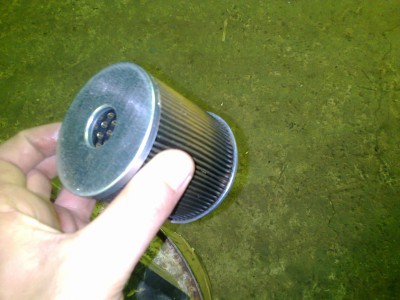

Исчо хвилтер

Распилил ещё несколько фильтров.(фото не делал)
Вывод зачем платить больше Very Happy
Разница конструкции Вход/Выход.(лечится меняем местами трубки)
Ну и площадь элемента (не критично)
(имхо)

С перестановкой трубок номер не пройдет Smile На лягушке лепестковый клапан стоит,работающий в одну сторону.
