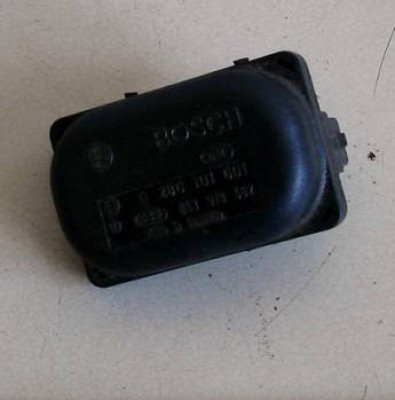

В салоне, рядом с мозгами, был обнаружен сей девайс
Реле не нашёл Sad

СообщениеДобавлено: Вс Дек 15, 2013 18:19    Заголовок сообщения: Ответить с цитатой
И на кой он там нужен?

СообщениеДобавлено: Пн Дек 16, 2013 21:00    Заголовок сообщения: Ответить с цитатой
Что, никто не знает?
номер датчика 0280101001

СообщениеДобавлено: Пн Дек 16, 2013 21:07    Заголовок сообщения: Ответить с цитатой
Bosch 0280101001 - датчик давления. Судя по схеме l-jetronik, это высотный корректор. Rolling Eyes
Сообщения: 13802
СообщениеДобавлено: Пн Дек 16, 2013 21:47    Заголовок сообщения: Ответить с цитатой
kml
да ну ладно, что то вроде мапсенсора? Shocked если бы это было так то к нему должна бы идтить трубошка вакумная... а там ее ну никак не наблюдается Rolling Eyes только пучек проводов Evil or Very Mad да и датчика то на этом моторе, похожего по назначению, просто нет нигде Rolling Eyes разве что сама эта приблуда и является датчиком...

СообщениеДобавлено: Пн Дек 16, 2013 22:53    Заголовок сообщения: Ответить с цитатой
В разобранном виде напоминает термостат с подвижным контактом. Снизу корпуса имеется дюрочка.

СообщениеДобавлено: Вт Дек 17, 2013 09:51    Заголовок сообщения: Ответить с цитатой
Во-во. Дырка есть - значит, с атмосферой сообщается Smile

СообщениеДобавлено: Вт Дек 17, 2013 09:53    Заголовок сообщения: Ответить с цитатой
И потом, если я правильно понял, это датчик именно атмосферного давления, то есть вакуум ему не нужен.
