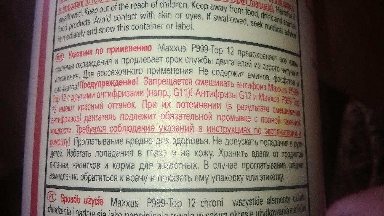

СообщениеДобавлено: Сб Дек 21, 2013 13:56    Заголовок сообщения: Ответить с цитатой
У меня на таре HEPU с G12 написано совсем другое ....
 Просмотрено:  289 раз(а)
Последний раз редактировалось: Bubi (Сб Дек 21, 2013 13:59), всего редактировалось 1 раз
Сообщения: 17351
СообщениеДобавлено: Сб Дек 21, 2013 13:59    Заголовок сообщения: Ответить с цитатой
Так и выложите это ДРУГОЕ! И при чем тут Гэ12 к обычным этиленгликолевым ОЖ, коим есть Тосол?

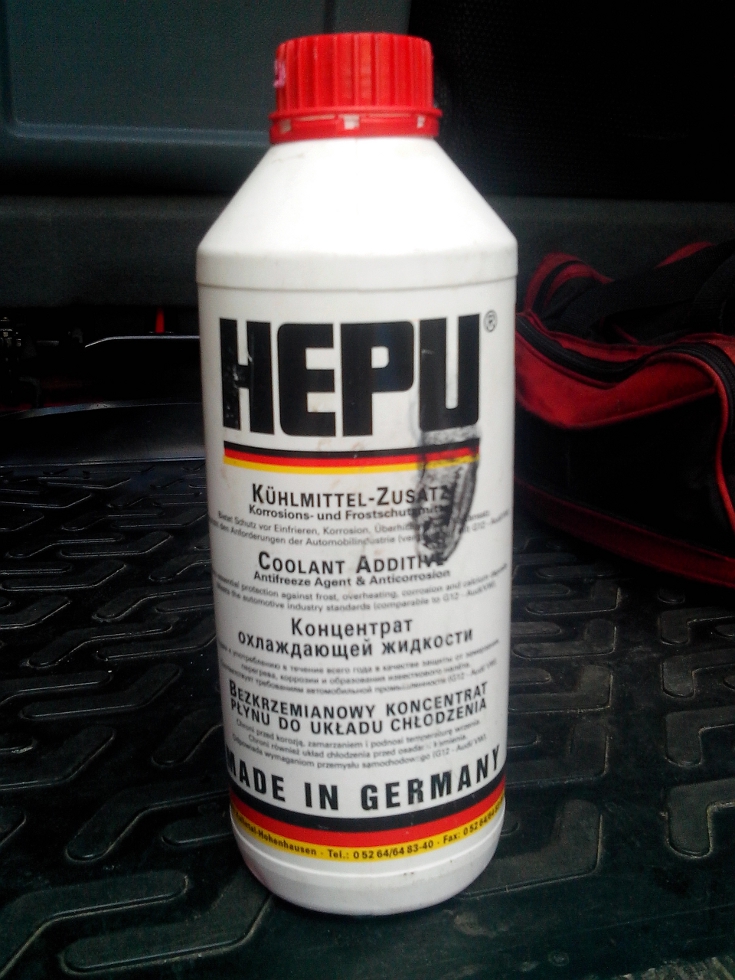

СообщениеДобавлено: Пн Окт 27, 2014 18:08    Заголовок сообщения: Ответить с цитатой
Планую замінити тосол, по книжці пише paraflu11(синій), зараз залитий просто якийсь червоний. Хочу брати hepu, то який треба брати G11 чи G12?

Купил авто 2 года назад.
Решил заменить тосол (фото ниже).
После замены он стал кудато пропадать. Не сильно но за 8000 км. долил грамм 100-150.
До замены ничего не доливал и никуда не девалось ничего. Что может быть?
