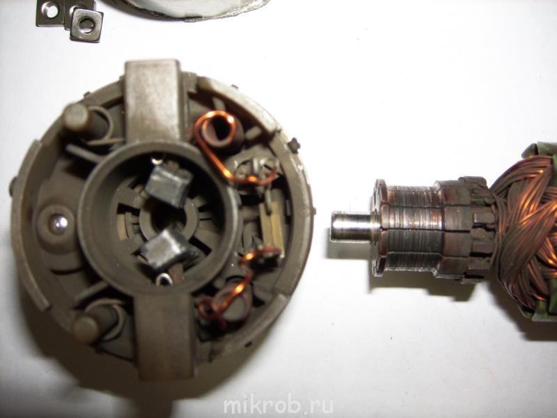

Внутри топливник по мере износа начианет приобретатать такой вид.
Медь на коллекторе стираеться в ноль.
На каком то этапе начинаеться, то контачит, то неконтачит.
При проверках, как правило, отлично контачит. Laughing
Учитывая срок эксплуатации, важность узла и неопределенность фактического состояния поменять его весьма полезно даже профилактически.
Если все таки есть желание мучить и его дальше, то надо монитроить его постоянно и связывать все эти заглохания с током потребления,
пропаданием напряжения или давлением на рампе в момент этого самого заглохания.
Да. Там же навернка релюшка включающая топливник имееться.
Зажиганием клацнул, контакики в релюшке взбодрились.
