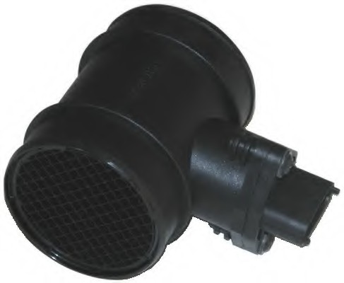

на патрубке после воздушного фильтра. Заглянешь увидишь, на него надета фишка! выглядит вот так
 Просмотрено:  238 раз(а)

Шкив не смотрели, так как при снятии фишки с расходомера воздуха машина мгновенно перестала тупить!
