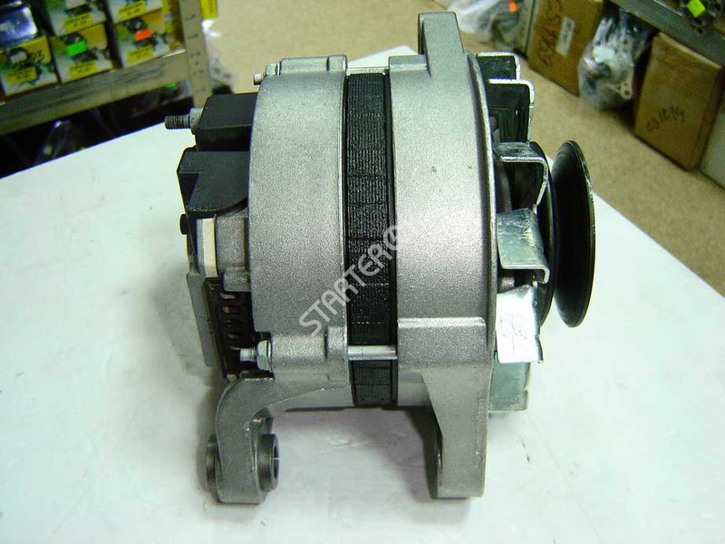

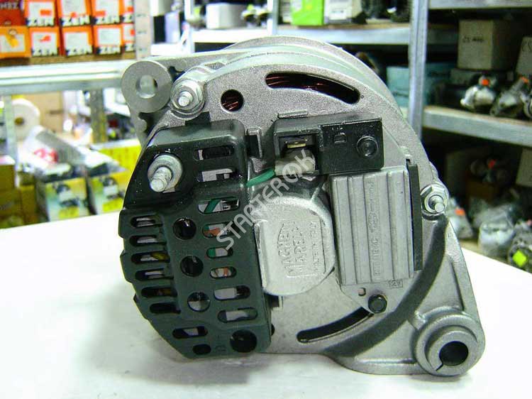

СообщениеДобавлено: Пт Июн 24, 2016 21:05    Заголовок сообщения: Ответить с цитатой
CreAtoR писал(а):
Facepalm
к сожалению, я бы предложил искать возможность поставить больмень родной генератор, бо по описанию там уже больше ТАЗ, чем Ритмо Sad
Здравствуйте знатоки! Smile Как нистранно, но пришёл момент, когда нужно подключать родной геныч! А как, снова вас прошу о помощи?!!! Фото гены ставлю тот что тут в посте, так как он идентичен, только не "Марелли"- (СА254)....
 Просмотрено:  189 раз(а)
 Просмотрено:  209 раз(а)
Сообщения: 25293
СообщениеДобавлено: Пт Июн 24, 2016 22:11    Заголовок сообщения: Ответить с цитатой
жирный шпилька видищь? этамана жирный плюз ат батарейка патключай!
худой "папа" видищь? туда провад с лампачки надамана!
