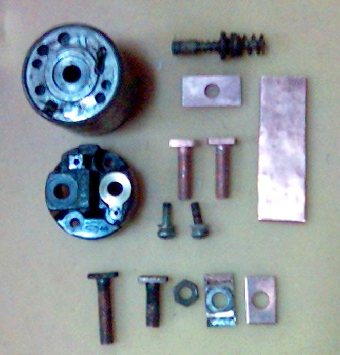

Втягивающие бывают в двух конструктивах.
Там где крышечка привинчиваться, и это то что надо.
И там где завальцованна. Разборки-сборки затруднена и у каждого своя.
Если на реле есть номерочек, то полезно посмотреть наличие и стоимость нового. Тогда и решать насчет развальцовки.
Нужды в зачистке в эксплуатации не возникает.
Раз туда полез лучше сразу медяшки поменять.
Согласно сроку службы зачищать там может оказаться нечего.
Вот изгалялся в прошлом году.
Кромомусорстартер попался на форуме и был отреставрирован в качестве запасного.
Болтики применены Жигулевские с подгонкой,
а пластина вырезана из кусочка меди 3мм.
Внизу на фотке горелое родное и стандартная Жигулевская пластинка. Но Жигулевская хлипкой показалась, не понравилось, сделал свою.
Сердечник при сборке слегка смазываю моторным маслом.
Втулки то же. См. книжку по авто.
Густые смазки на втулках быстро превращаются в тормозную пасту.
 Просмотрено:  167 раз(а)
kapkan 60s
Зарегистрирован: 19.04.2013
Сообщения: 337
Откуда: Россия,город Ульяновск
Авто: fiat uno 60s 1.1fire(160.A3 000 карб) nissan micra 1.0 16v
СообщениеДобавлено: Сб Фев 01, 2014 16:45    Заголовок сообщения: Ответить с цитатой
у меня по моему тот что развальцован.....
