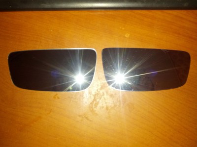

Вот, спустя более года, страдая от жабы за новое зеркало целиком и периодическими обострениями в вопросах шоппинга для моего верного коня, я все-таки добился своего и нашел искомый зеркальный элемент!!!
Производитель ALKAR Номер детали 9501955(левая сторона).
Визуально идентичны - разница в том, что элемент от Алкар слегка темнее. Видно это невооруженным глазом, когда обе стекляхи в руках. А вот видна ли разница на зеркалах - увидеть мне еще не удалось - зеркальце не входит в посадочное место - нуждается в доработке напильником из-за небольших погрешностей в размерах.
Цена вопроса 10$.
На фото слева Алкар, Справа оригинал.
