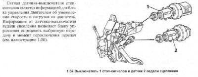

Дивись на кінцевики. Hi
 Просмотрено:  356 раз(а)
