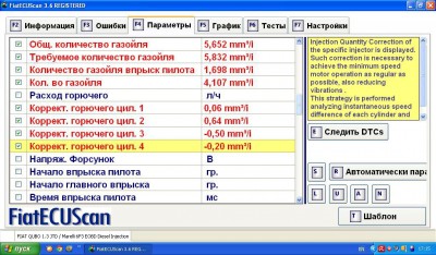

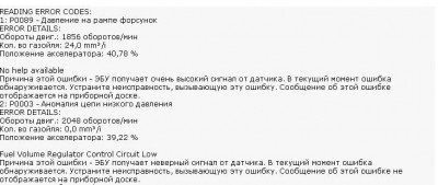

последняя фотка на холостом, вот нашел, что пишет производитель об этих ошибках

goric
P0089 fuel pressure regulator 1 performance - речь идет о неисправности регулятора давления. ЭБУ управляет давлением при помощи регулятора и измеряет датчиком давлния в рампе. Если при определенном значении тока управления нет соответствующего сигнала датчика давления - комп выдает ошибку.
p0087 fuel rail/system pressure too low это значит что давление в рампе низкое. Возникает при попытке резко ускориться при неисправном (сливающим) регуляторе давления.
Поскольку регулятор давления и ТНВД у нас безмозглые, компом тчно причину определить нельзя. Ошибки только указывают направление в каком копать.

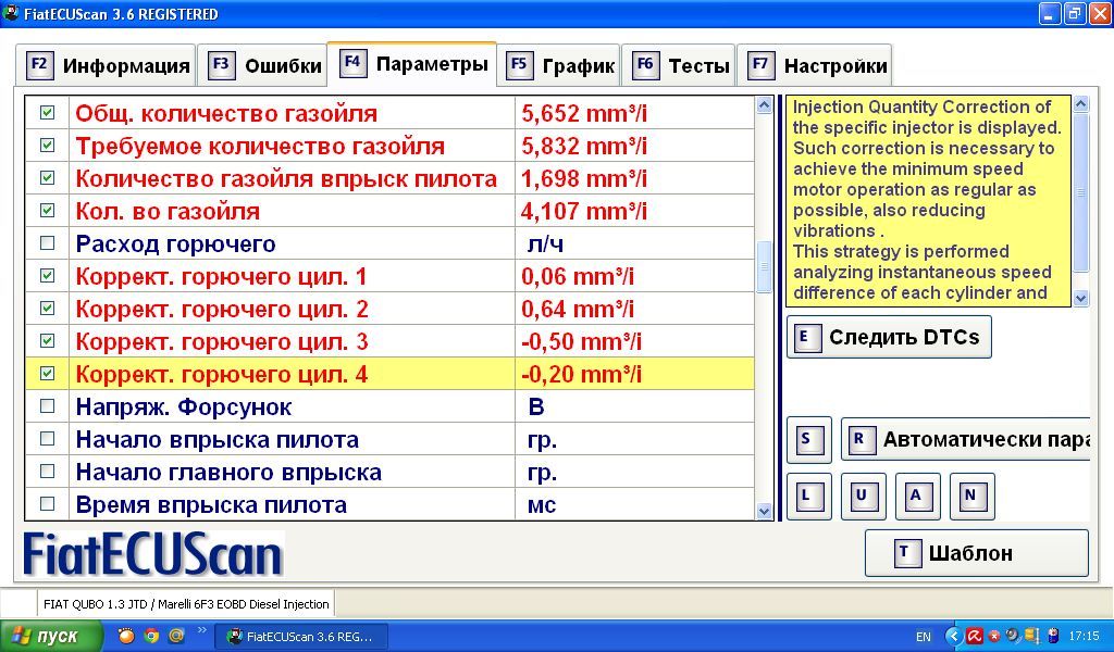

о чем говорит , если коррекция форсунок , на холостом как у меня

goric писал(а):
что заметил, когда заправляю больше половины бака, заводится моментельно,как только стрелка доходит до первого положения, начинает пр заводке тупить. Булькание продолжается.
Такой симптом говорит, что забит клапан внизу стакана насоса в баке. От того топливо при уровне ниже стакана плохо поступает в него. И насос гоняет воздух, бульканье ваше.
