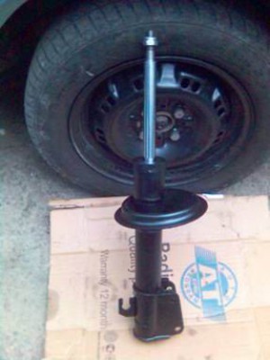

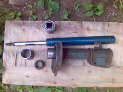

Dimon4ig писал(а):
Подскажите, а как переделать не разборную стойку под разборную? я так понимаю нужно будет нарезать резьбу, придумывать какую то гайку и сальник?
И как проверить какие у меня сейчас стоят стойки, газовые или масляные?
Слишком ты далек от всего этого.
Слова самому себе непонятные "газовые или масляные" применяешь.
Сальники какие то придумываешь.
Волшебников иногородних ищешь.
В Харькове таких пруд пруди.
Маркировка на стойках нанесена и даже на видном месте.
Пошкрябай грязь и по маркировке все узнаешь.
С передними все просто.
Уже давно катаюсь.
Втулку выточили, приварили, вставку восьмерошную применил.
Именно восьмерошную. С ней наиболее близко к родной геометрии.
Сальников изобретать не пришлось и в услуги доморощенных волшебников не понадобились.
А родной кривой шток я выбросил. Laughing
На фотке что получилось и как выглядело на этапе примерки.
Подробно выкладывал раза три.
Захочешь, найдешь.
С задними не разбирался. Не было нужды.
Вот если кто кривую, вытекшую пришлет, то покумекаю.
