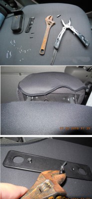

Шаг 1 - подготовить инструмент. Скобы и болтики на фото результат разборки.
Шаг 2 - снять пластиковую прижимную планку снизу подголовника. Для этого выкрутить два метиза. Выкручивал при помощи комбинации как на фото.

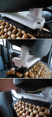

Шаг 3 - отодрать скобы, которыми обивка подголовника прибита к пластиковой основе.
Шаг 4 - приподнять обивку вверх и увидеть металлические скобы.

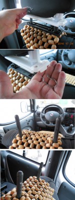

Шаг 5 - снять металлические скобы. Делается легко, пальцами.
Шаг 6 - снять подголовник.
При сборке скобы можно не ставить. Обивка отлично прижимается пластиковой прижимной планкой при затяжке метизов.
Порядок сборки приведён в фото.

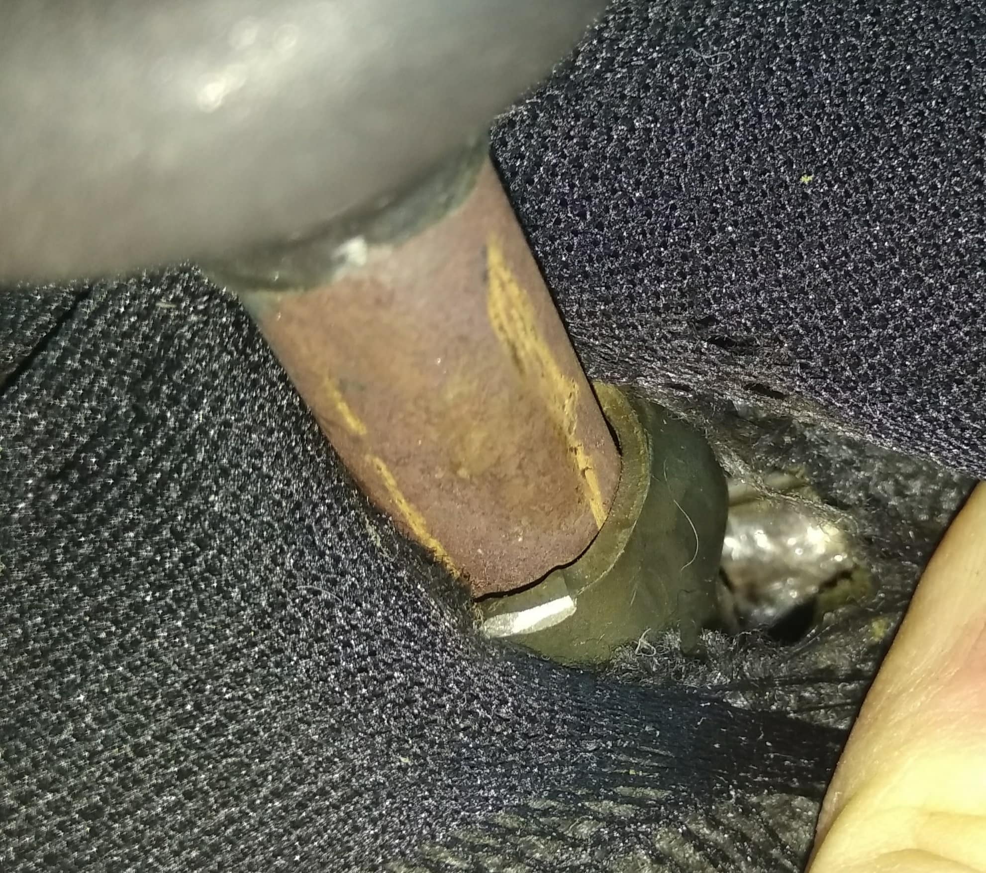

Все гораздо проще можно сделать!!!! В низу подголовника где идут два штиря по которым вверх вниз ездит подголовник, есть вокруг штиря отверстие в ткани. Через это отверстие чуть расширяя пальцами ткань, или отвёрткой, видно скобу. Которую с неким усиление можно отодвинуть в сторону и достать штири подголовника. Сделал я это за две минуты и ничего не снимал. Перед этим перечитал несколько форумов, но так толком ничего конкретного не нашел.[/img]
