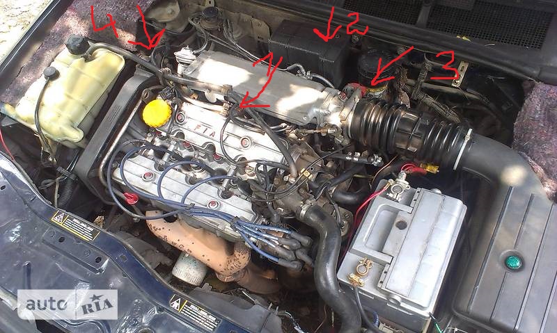

ДТВ - где его смотреть и как проверить ?
 Просмотрено:  259 раз(а)
***In SNAIL we Trust***
Do_Sancho
Зарегистрирован: 08.06.2009
Сообщения: 2185
СообщениеДобавлено: Пн Авг 11, 2014 22:15    Заголовок сообщения: Ответить с цитатой
Знач 1- это и есть ДТВ(в книге есть написано как проверяется...сопротивлением при разной температуре)
2-под этой коробочкой стоят релюхи,куча плюсов и мап сенсор,датчик на который три провода идёт
3-Датчик положения дроссельной заслонки
4-Вот в этой области снизу на против шкивов коленвала стоит датчик коленвала...посмотри не оборвана ли там проводка...не размыкнулась ли фишка...

всем спасибо , проблема решена , полетел датчик температуры тосола ( синий )
