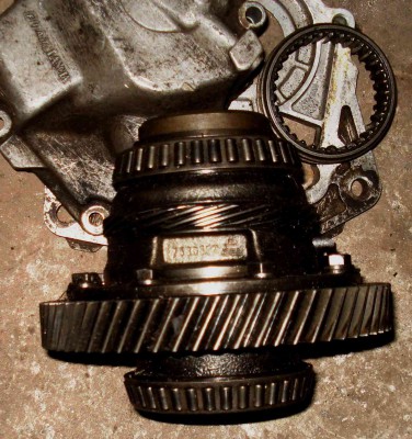

вот такое:

Qstas
Зарегистрирован: 22.03.2007
Сообщения: 8247
Откуда: Хануд
СообщениеДобавлено: Ср Ноя 05, 2014 22:03    Заголовок сообщения: Ответить с цитатой
Нумерок глянь.
Есть с Типо 1.6 одновалка. без (пром.опоры)

Очень жаль, но диф Qstas не подходит мне Sad продолжаю поиски
Маркировки моего диф-а:
Fiat 8. Шестерня 16/57. номер трудно разобрать, но в середине номера точно есть "07"
