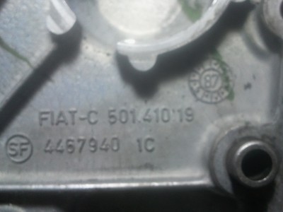

Это был -бы идеальный вариант. А какое там переключение , я неразбераюсь , вроде как нижнее. Ибо две тяги приходят под корпусом. В общем выкладываю фотку номера детали , может чем поможет.

Димтрий М
Прости, дорогой, но не пойдёт тебе моя крышка. Согласно номерка у тебя глухая крышка на четырёхступенчатую КПП, а у меня - сквозная под пятиступенчатую Sad
