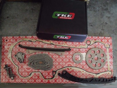

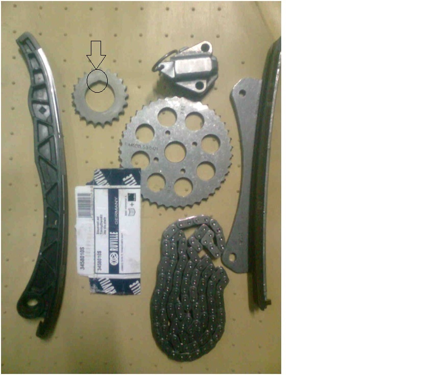

А як я їх міг погнути, якщо машина не заводилась, і втулку, на якій тримається шків, я тримав ключем? А нижня зірочка, часом, на шпонці не седить на шийці колінвала? Дивлюсь на фото на зірочці є паз, для чого він?
 Просмотрено:  409 раз(а)
 Просмотрено:  437 раз(а)
