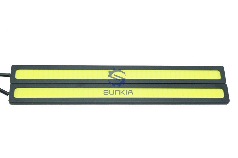

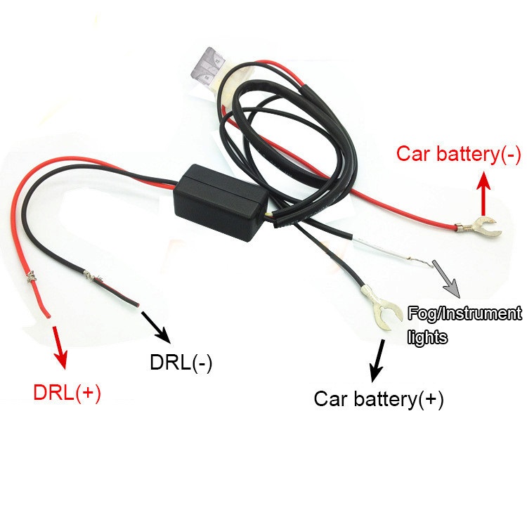

Думал, думал и надумал себе втулить вот такую штуку!
Сначала купил ленты но не как не смог их подключить чтобы не портить заводскую проводку. И резать особо ничего не хотел. В просторах интернета нашел и у братьев Китайозов контроллер который подключается к аккамулятору на плямую + и -.
Включается сее чудо через пару секунд после включения двигателя. Выключается через пару секунд когда заглушил авто.
Нормаляная тема!

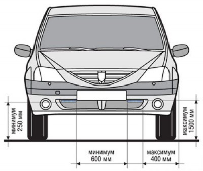

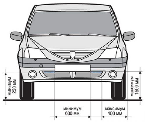

Формально это- ни то, ни се, так, деньги на ветер. И у ТПФ и ДХО есть определенные нормы.

Каки нормы могут быть в Украине (укради побольше)???
Это я сделал для себя просто так что-бы они не валялись без дела!
А по закону нормыс завода идут! Такой закон что самому ничего не можна ставить!

во первых вы же делайте для себя а имено это безопасный !
другий это правильно
а третий включии ближный фар

А на счет норм - то видел у дюдей почти на крыльях и ничего ДАИ им не предьявляло так как установлено с завода так!!!

Я брал в Китае еще при курсе 8 то вышло мне гдето 35 грн., а сейчас 100 грн.

Саша,напиши докладніше про блок управління.Що за виробник (упаковка)?
Частково згоден,але тут стоїть задача чітко виділити авто на дорозі, не палити фари і не використовувати лишні Вт - а це додатковий розхід пального.
Я даже не знаю що Вам написати! Виробник Китай, але якість мені сподобалася. Все заказував в Китаї, доставка 2-3 тижні.
Силки де я купував і відео моє як працює.
http://ru.aliexpress.com/item/Free-shipping-2PCS-Cold-Blue-Super-White-100-Waterproof-COB-LED-Universal-Car-DRL-Daytime-Running/1231964086.html?recommendVersion=1
http://ru.aliexpress.com/item/Car-LED-DRL-Relay-Daytime-Running-Light-Relay-Harness-Auto-Car-Controller-On-Off-Switch-Parking/32313811010.html?recommendVersion=1
