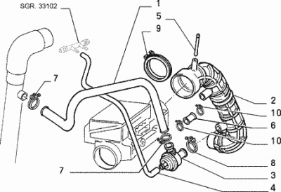

zanski
Там есть отверстие около 3 миллиметров.

| DuffyDuck писал(а): | zanski
Там есть отверстие около 3 миллиметров. |
А почему, интересно, с завода там отверстия больше чем 3мм?

zanski
А можешь показать как оно хоть приблизительно должно быть?

zanski
а чего оно мешает? оно воткнуто на выход клапана... видать кто то это туда как свистульку впихнул
DuffyDuck
ну да с таким извратом лучше блоу поставить. к тому же оно и так работает как блоу - в атмосферу.
попробуй связаться с Данилом. туда греди неплохо бы стал + он еще и регулируемый по жесткости, но красивого звука от него врятли добьешся. хотя.... есть кой какие соображения.

zanski
А можешь показать как оно хоть приблизительно должно быть? |
Так:
12.17 KB |
441 раз(а) |

Добавлено: Вт Фев 10, 2015 20:02 Заголовок сообщения: |
А что будет, если выход заткнуть вовсе?

| zanski писал(а): | Uno
А что будет, если выход заткнуть вовсе?[/img] |
шо будет, шо будет... по лопаткам улитки и "лопате" расходомера пи@дить обраткой будет если сама дросельная заслонка в отличном состоянии то мотору пофиг и страдать будут только турба, расходомер и кошелек

zanski
да не... все верно, просто слишком схематично. в живую оно выглядит несколько иначе.

zanski Член клуба
Возраст: 44 Знак зодиака:  Зарегистрирован: 03.04.2007 Сообщения: 6607 Откуда: Киев
Добавлено: Вт Фев 10, 2015 20:18 Заголовок сообщения: |
Ну главное суть ясна.

а я даже знаю чем это оно заткнуто у меня тоже такая штуковина валяется, через такой переходник сапун соединен с патрубком от расходомера к турбине, на схеме что выложил zanski оно под номером 6
