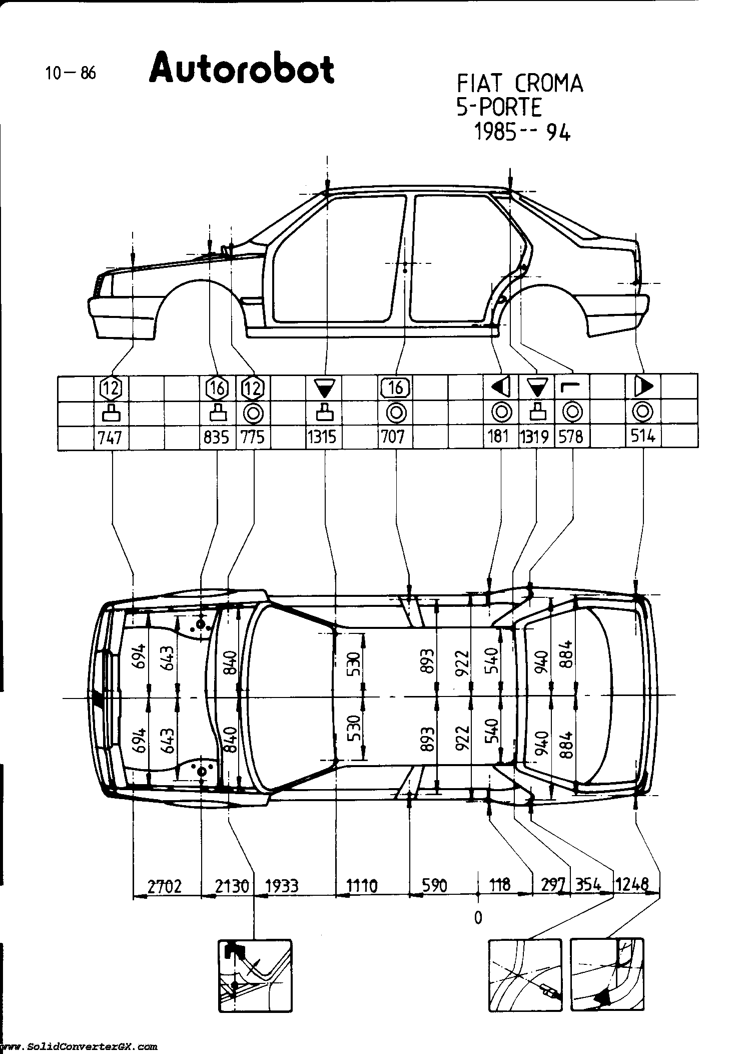

Авто: добло 1.3 2006 сейчас Фиат Крома 1987г 2.0 турбо

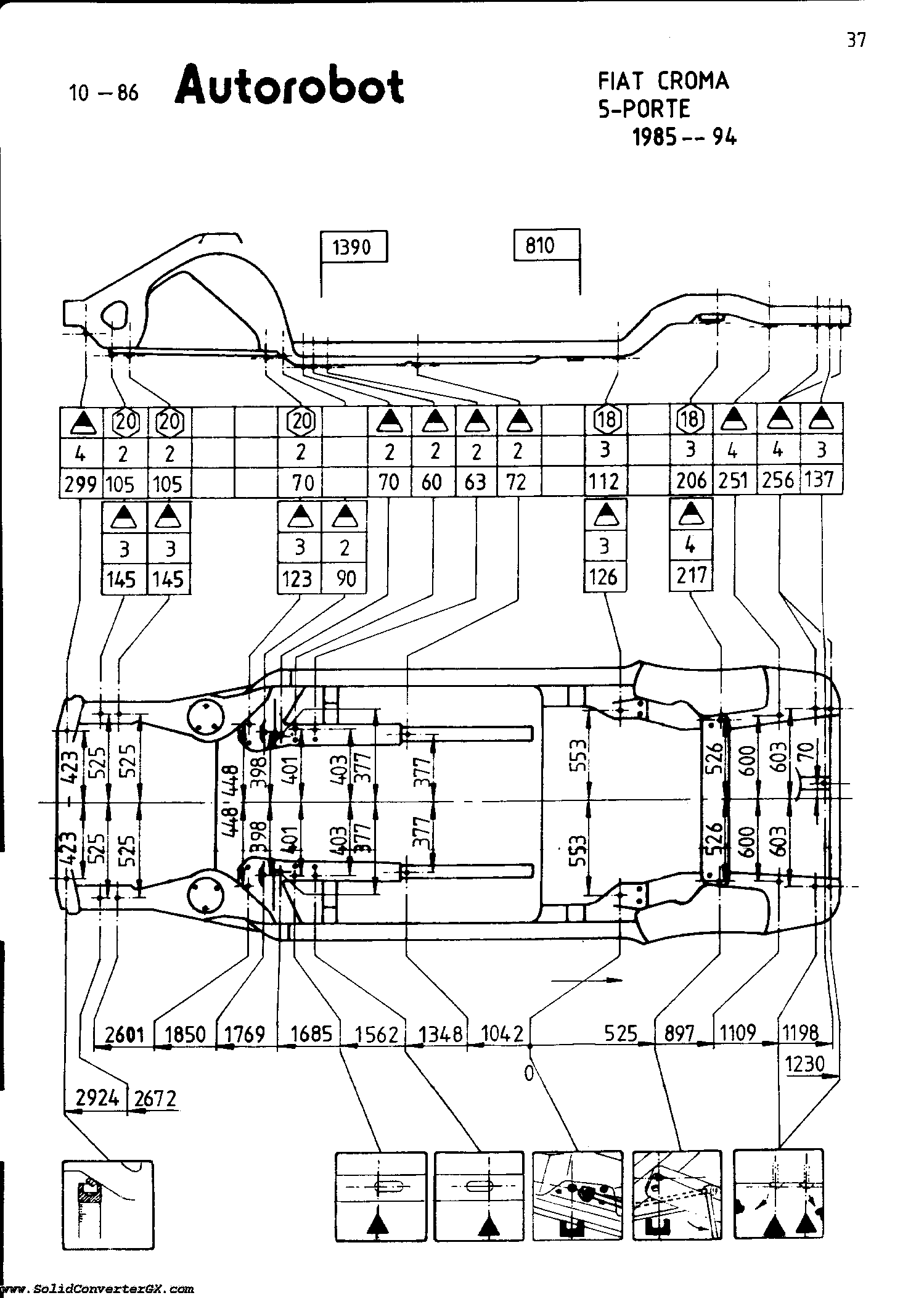

мужики помогите то с размерами,или все уже кромы продали?

Unchik
Зарегистрирован: 30.12.2009
Сообщения: 4893
Откуда: Молодогвардейск
Авто: Samand
СообщениеДобавлено: Чт Дек 17, 2015 20:40    Заголовок сообщения: Ответить с цитатой
Смотри
 Просмотрено:  286 раз(а)
 Просмотрено:  295 раз(а)

Игорь 76
Зарегистрирован: 30.12.2011
Сообщения: 71
СообщениеДобавлено: Пт Дек 18, 2015 19:40    Заголовок сообщения: Ответить с цитатой
Unchik писал(а):
Смотри
уверен инфа стоящяя ноEmbarassed для спецов .мне сказали тупо размер между крайними (в середину) отверстиями опорной подушки, или в крайняк меж стойками.но все равно спасибо,отсканирую мож чем и поможет
