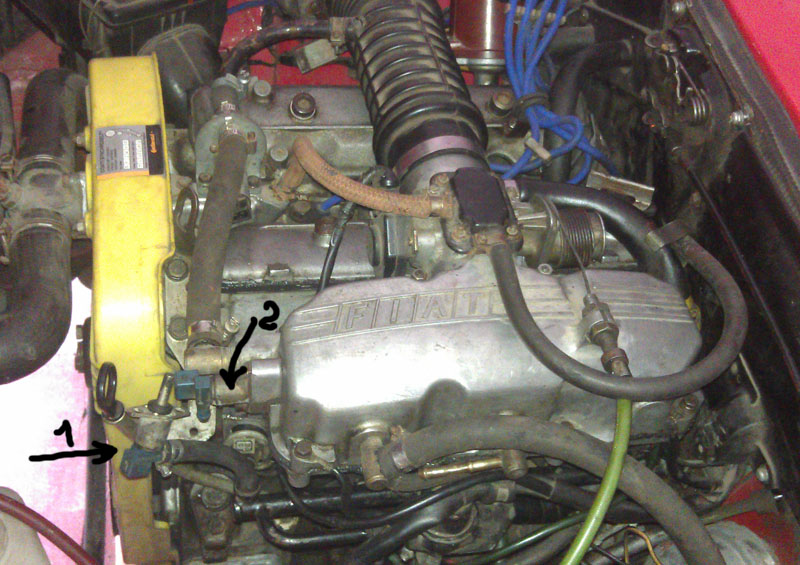

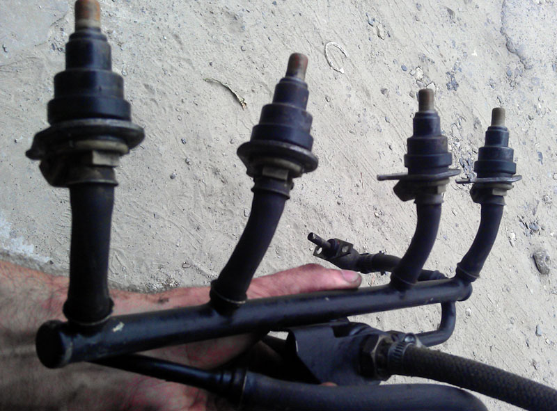

На фото форсунки на топливной рампе, которые стояли на автомобиле. Собрал импровизированный стенд из родного бензонасоса, бензофильтра, трубочек и бутылки с бензином. Тест показал, что все четыре форсунки распыливают конусы из бензина одинаково. Но есть на рампе еще пятая форсунка, которая работает только во воремя запуска и прогрева двигателя. Ее не проверял, не смог открутить, не было под рукой нужного ключика. На втором фото слева видно две дополнительные форсунки. Та, которая на рампе (1) - не родная и она не работает, конуса нет и бензин пропускает через негерметичность корпуса. Родная (2) чуток правее и вкручена в коллектор. Ее проверю завтра.
Нашел старую родную ВВ катушку Магнети-Марелли, она оказалась рабочей, обмотки прозваниваются, сопротивление 11 кОм. У той, которая стоит, сопротивление 5 кОм. Это нормально?

СообщениеДобавлено: Пн Июн 15, 2015 21:57    Заголовок сообщения: Ответить с цитатой
Ну раз так- остается померять компрессию и проводку/питание первой форсунки.
