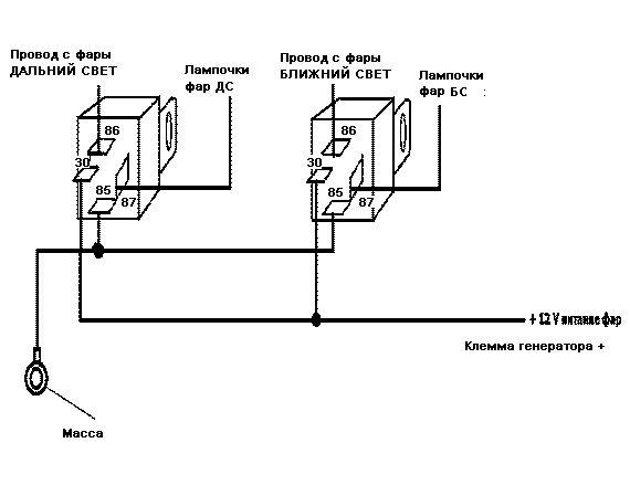

http://forum.vagma.ru/index.php?/topic/1172-подключение-фар-через-реле/
Вот нашел. Подключение на 2 реле.
Кто, что скажет?

СообщениеДобавлено: Пн Июн 22, 2015 23:59    Заголовок сообщения: Ответить с цитатой
нифига не понятно с этой схемы.

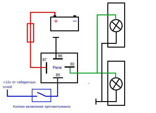

СообщениеДобавлено: Вт Июн 23, 2015 00:05    Заголовок сообщения: Ответить с цитатой
схема для туманок,но для ближнего-дальнего годится тоже,только вход на реле иной

Тогда нужно 1 реле на ближний а одно на дальний. А вытянет одно реле 2 лампочки? Даже не так спросил. А улучшиться ли свет если кинуть на 1 реле 2 фары?
VIO
Зарегистрирован: 18.10.2009
Сообщения: 430
Авто: Croma 2.0ie 834b000 1986 WEBER
СообщениеДобавлено: Вт Июн 23, 2015 00:16    Заголовок сообщения: Ответить с цитатой
Реле на рынке стоит гривен 40-поставь два,шоб не мучали сомнения(я поставил два)Главное-надежная *масса*

VIO
покажи схему по которой ставил. Нужно тогда 4 реле?! 2 на ближний 2 на дальний.

DRAGON
Так ты ж сам в первой ссылке привел схему на 4 реле.
А если на два реле ( одно реле на две фары) то схема которую привел VIO чуть выше.

Unchik
и как? лучше стало? замерял напряжение которое приходит на лампу?

СообщениеДобавлено: Вт Июн 23, 2015 11:04    Заголовок сообщения: Ответить с цитатой
Конечно.Раньше было 11.5 вольт на лампе,сейчас 14. Сколько у тебя на лампе вольт?
