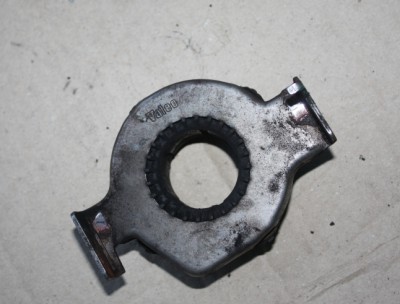

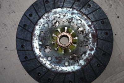

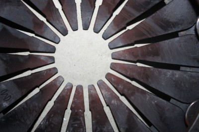

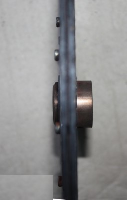

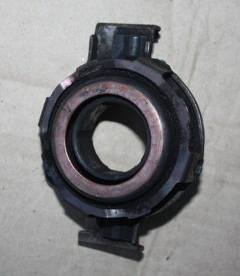

...и ещё.
 Просмотрено:  545 раз(а)
 Просмотрено:  598 раз(а)
 Просмотрено:  646 раз(а)
 Просмотрено:  563 раз(а)
 Просмотрено:  607 раз(а)

Диск, звичайно, вже не целка, але йому ще б їздити і їздити.

Что-то мне кажется, что дело не в сцеплении. По такому сцеплению ещё ездить и ездить.ИМХО

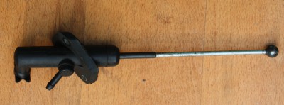

Разгадка оказалась очень проста - лопнула пружина в гл. цилиндре сц.. Она лопнула в двух местах. По-видимому, первый раз отломался один виток, во второй раз лопнула пополам. Не надо было менять корзинку, диск и выжимной, надо было просто поменять гл. цил. сц., что я и сделал в другой мастерской. Кроме того устранили вибрацию (КПП была слабо закреплена) и укрепили защиту дв. . Сейчас всё работает отлично и педаль стала на своё место.
Гл. тормозной купил немецкого произв. за 1200 грн. + 200 грн. работа. https://youtu.be/-v3FXoQX5_Y
Всего же эта "пружинка" обошлась около 6000 грн.
Конечно был скандал, угрозы с моей стороны и т.д., но пострадал, в основном, я.
Не повторяйте моих ошибок!
 Просмотрено:  632 раз(а)
