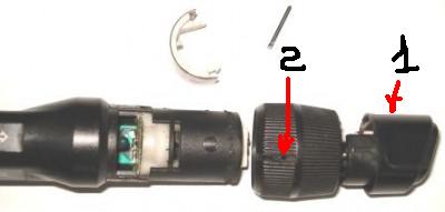

Ну если все молчат о том как розобрать.
Записывайте Laughing Laughing
На переключателе есть белинькая полосочька которая показывает что включено (габар.бл.свет.даль.свет)Вот её и надо акуратно вытянуть под ней штифт вытягуете и розбыраете.
Дворники аналогично.
(У меня так розбираеться)

СообщениеДобавлено: Сб Авг 04, 2007 21:05    Заголовок сообщения: фото Ответить с цитатой
А вот и фото

Ужо разобрал Smile , и штифтик не вытягивал, полунаглым способом выкалупал крышечку с рисунками (после выколупывания беленькой полосочки) и нашел лампочку. Idea
Serg_new
На противотуманки с торца таким же полунаглым методом выколупывается колпачёк, а потом кнопка - разбирать всё ненадо.

Вот так.
А дальше если не получиться можно и молотком. Wink Laughing

У меня всё получилось! Сделал всё как написали вверху, все лампочки были сгоревшие перепаял на аналогичные которые купил в магазине "радиозапчасти" (Лампочки 12вольтовые) Кстати,разбирается без проблем и ни чё страшного в разборке нет!

бл.. а я кнопку вытаскивал 2-мя часовыми отвертками (на Рис поз1 там 2 зуба зацеплены за поз2 - их отвертками и топил). Кнопка не фиксировалась, подогнул пружинку - все гут. Собралось нормально, ничего не поломал Laughing
ТЕ уже 2 варианта разбора, но у Qstasа гуманнее
