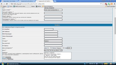

cyxap
Ты действительно укажи систему иначе не как,зайди в профиль и укажи систему зажигания и впрыск.
 Просмотрено:  379 раз(а)
