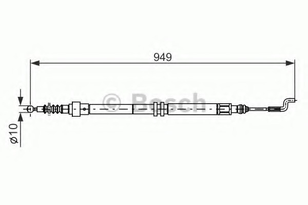

Ранее писал,что устанавливал пыльники от ВАЗ 2108 с троса сципления,а оказались с троса ручника,а они короткие,и в эту зиму пробивал путь первый после снегопада,и пыльник не помог( тот ,что под мотором),набило снега аж на коробку,я на ночь включил киловатку,и снег начал таять ,когда отключил,то кулису ели сорвал,на следующее утро.Решил купить пыльники от троса ручника газели. Они длиннее в два раза от вазовских. Когда снял троса с КПП,то один двигался идеально,а второй туго,снял я их с машин,что я с ним не делал,и жидкость для гура,и вид 40 компрессором задувал,грел феном. Короче разработал но не так легко как другой. Нашёл я причину как туда попала воде,так как пыльники были заменены,и целы. Там где трос заходит в обойму,там он через резину,и эта резина отслоилась от металла,вот туда и попадала влага,на последнем фото,белая резинка. Решил я первым поставить пыльник от ВАЗ,потом от Волги,он нашёл сверху на вазовскаий. Ну и ,что получилось. А как будет работать время покажет.
Прошу прощения за качество фото,другого аппарата под рукой не было.

Если троса кпп перехвачивает в мороз - значит в них есть вода
Нужно их снять(занятие не очень приятное) высушить и надеть на концы сальники.
подходит сальник от ручника фольксвагена транспортера.(они там разные по конструкции верхний и нижний).короткий я поставил на включение передачи,а гофрированый на включение нейтральной скорости.всё стало в норме.
И самое главное это обязательно должна стоять защита,без неё быстро всё испортится.
