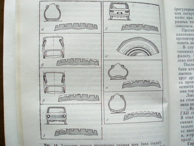

Кароче,съездил.попал сука под эпидемию гриппа,мастер на комп.стенде болеет,поеду через неделю,заехал на точку где обычно делаю сход на передке,там стенд лазерный,залезли мы с мастером под низ,осмотрели все,выводы следующие.1.задняя балка в норме,стоит четко,сайленты живее всех живых(еще бы,2 года назад меняные).2.износ левого заднего колеса не только по наруже а также и снутри,но чуток меньше.3.такая же картина и на правом заднем,только меньше,центр беговых дорожек обеих колес в идеале.Далее.регулировать схождение сзади просто нечем,ступица крепится одной осью к рычагу,в отличии от ступиц,имеющих четыре болта крепления и возможность подложить под них шайбы.Вывод мастера-все нормально,это характерный износ чрезмерно нагруженого автомобиля с недокачаными шинами(однако,похоже на это,езжу очень часто загруженным под потолок,универсал все же,давление держал 2.2 бара теперь буду дуть 2.4-2.5)Все же дождусь пока выйдет чел с больничного и сделаю распечатку,вот тогда все станет ясно,распечатку выложу в студию

можешь не ждать чела, диагноз верный.
ты ж нам не говорил про износ обоих бортов да на обоих колёсах Laughing
размер резины? свою 195/50/15 качаю не менее 2.5, езжу пустой, инструмент в багажнике.
СообщениеДобавлено: Сб Янв 16, 2016 13:40    Заголовок сообщения: Ответить с цитатой
вердикт не докачивал колёса!!

Вот эту классическую картинку уже выкладывал:

CreAtoR,Жека,ну наружную дорожку то лучше видно Wink,а вот пощупав и все осмотрев картина другая нарисовалась...бля никогда не думал что 2.2 бара это мало...стараюсь проверять давление раз в неделю,это привычка уже,кароче буду дуть 2.5 бара а там посмотрим на износ

А манометр правильно врет?
Сообщения: 25292
СообщениеДобавлено: Сб Янв 16, 2016 14:07    Заголовок сообщения: Ответить с цитатой
sheriff
какой размер гандонолатексных бубликов?
блин, я на ритме с его 800 кг веса на 185/60/14 качаю 2.2, и считаю, что это не очень то и накачаны.

Спасибо всем не равнодушным.в отличии от некоторых,вы реально меня поддержали Wink,размер моих тапок-185/65/14,ну настанет весна,поедем,посмотрим на износ с новым давлением Wink
Сообщения: 25292
СообщениеДобавлено: Сб Янв 16, 2016 14:36    Заголовок сообщения: Ответить с цитатой
sheriff
тем более качай 2.5 - как раз под нагрузку. больше не стоит - достаточно и этого давления.
