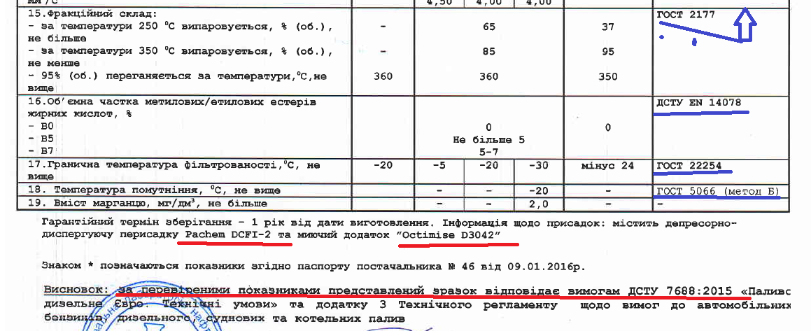

Да так просто интересно.
(спрашивал выше)
Шо це таке.?
Pachem DCFI-2
Octimise D3042
А че присадки?от них не холодно не горячо.Главное что-бы госты и дсту соответствовали как образцам так и топливу.ИМХО
ДСТУ 7688:2015
Добровільне застосування ДСТУ 7688:2015 може сприйматися як доказ відповідності палив вимогам Технічного регламенту щодо вимог до автомобільних бензинів, дизельного, суднових та котельних палив:
А зачем их так много там понаписали.
Если есть один ГОСТ 305-82 где учтены все требования и именно ему должно соответствовать топливо.
Всё остальное от "лукавого" Very Happy
(шЮтка юмора)
Удачи Всем и полных баков соляры.
