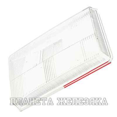

Прислоняешь стекло,смотришь точки прикосновения,подрезаешь лишнее,при этом фару примеряешь на машину и сверяешь размеры с решёткой и поворотником,чтоб не перестараться.Когда всё подрезал намазываешь корпус фары сверху и низу герметиком(я пользуюсь АРР),сверяешь чтоб не выступало,с поворотом и решёткой,и оставляешь застывать.Когда застыло опять проверяешь зазоры,если всё ок,то заполняешь герметиком остальную часть фары.

При подрезании корпуса обращай внимание на регулировку отражателя чтоб не упёрся в стекло.

с этим разобрался, спасибо! а как фиксируеш саму фару на машине, и поворотник к чему крепиш? ведь на родной фаре есть крепление под поворот!

Поворотник крепится без изменений.Фару креплю на штатные гайки ,стекло фиксирую скотчем ,пока не застынет герметик.

так ты стекло от космича на родную кромовскую фару ставишь или целиком космичовскую фару на крому?
в космичевских фарах нет никаких крепления под родной поворотник
А стекло от космича на родную фару поставить можно просто срезав кромку по всему периметру у стекольщиков, кто маломальски занимается резкой стекла без проблем отрежут

Я подрезаю родную фару,и на неё устанавливаю стекло 2141.

ааа, так вот оно что! я думал полночтью москвичевская фара ставилась!
