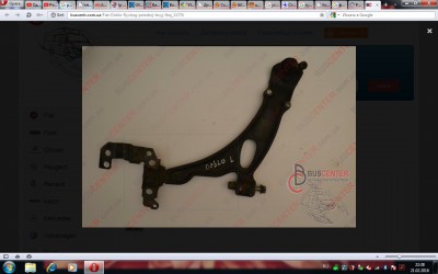

Отакі ричаги в мене стоять
vin ZFA22300005003926
Ну, тогда тебе "повезло". Таких (литых) не выпускают с мая 2003 года
Seriu
Зарегистрирован: 10.04.2012
Сообщения: 89
Откуда: Рокитно Ровенская обл
Авто: Fiat Doblo 1.9 D
СообщениеДобавлено: Сб Фев 27, 2016 01:39    Заголовок сообщения: Ответить с цитатой
А Чим вони погані???

Seriu
Может и не плохие. Только такие больше не делают Smile

Seriu
Нормальные это рычаги!!! Купи на розборке и не парся и в екзисте их немерено!!!
