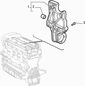

zanski писал(а):
Где люфтит? Полуось в кронштейне? Так там этот самый подшипник и есть.
если это ,эта опора , то в ней.
небольшой шат из стороны в сторону.
понимаешь. по месту толковых мастеров нет . вазы-тазы крутят. балансировки и прочие незатейливые работы.
по серьёзным работам , всегда обслуживался только у Серёги Летуна .
сейчас нет времени. и накладно гонять на Киев.
 Просмотрено:  11254 раз(а)
ты же сказал , что он под крышкой. как на рисунке. а в кронштейне, через который проходит ось, нет никаких трёх болтов .

zanski
Зарегистрирован: 03.04.2007
Сообщения: 6607
СообщениеДобавлено: Вт Фев 23, 2016 12:17    Заголовок сообщения: Ответить с цитатой
Как это нет? Shocked

A-Lex
Зарегистрирован: 16.05.2007
Сообщения: 4598
СообщениеДобавлено: Вт Фев 23, 2016 12:18    Заголовок сообщения: Ответить с цитатой
Замена подвесного подшипника правой полуоси на моторах 2.0
http://fiat-club.org.ua/forum/viewtopic.php?t=59684
Если щелкает даже при прямолинейном движении, то внутренний ШРУС 90%. Ну, и про болты ШРУСов zanski правильно говорит, раскручиваться любят.
разобрался. я заглядывал со стороны двигателя.) со стороны колеса они есть.)

black hawk
Зарегистрирован: 03.11.2010
Сообщения: 10589
Авто: пешеход
СообщениеДобавлено: Вт Фев 23, 2016 12:23    Заголовок сообщения: Ответить с цитатой
zanski
чтобы прояснить все вопросы. деталь номер 9 , может щёлкать?
или это какой то сальник?

A-Lex
Сообщения: 4598
СообщениеДобавлено: Вт Фев 23, 2016 12:24    Заголовок сообщения: Ответить с цитатой
black hawk писал(а):
zanski
сальник
zanski
Сообщения: 6607
СообщениеДобавлено: Вт Фев 23, 2016 12:26    Заголовок сообщения: Ответить с цитатой
black hawk
Это типа резиновый пыльник, который прикрывает сальник))
спасибо. мама дорогая...) если этот он, то караул...)))
подшипники я так понимаю найти можно. это уже хорошо.
плохо быть "первым за 30 лет " и выбивать какое-то стопорное кольцо...
интересно "мои пэтэушники" справятся?

zanski
Сообщения: 6607
СообщениеДобавлено: Вт Фев 23, 2016 12:34    Заголовок сообщения: Ответить с цитатой
Пэтэушники справятся. Ниче волшебного там нет.

zanski писал(а):
black hawk
спасибо. его вычеркиваю.)
то есть, в кронштейне ось не должна вообще шататься? правильно?
и этот подшипник, может издавать щелчки , хруст?

zanski
Сообщения: 6607
СообщениеДобавлено: Вт Фев 23, 2016 12:35    Заголовок сообщения: Ответить с цитатой
Ага
