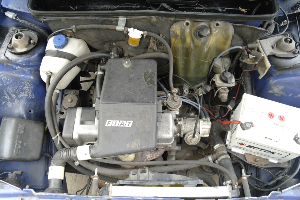

Доброго дня всім! Хто їздить на газу, зміни в обігріву салону є? У мене при додачі газ. редуктора, на холостих погано гріє пічка. Як це можна змінити без установки додаткової помпи?

В тому то й справа, що ставив сам, а редуктор на місці кріпленння екобоксу, плюс 60-70см патрубка і є причиною
Анатолий 198833
Зарегистрирован: 16.07.2012
Сообщения: 139
Откуда: Полтава
Авто: Fiat Uno 1.0 FIRE, 1988
СообщениеДобавлено: Пн Фев 06, 2017 01:41    Заголовок сообщения: Ответить с цитатой
У мене зараз стоїть розширювальний бачок і радіатор з таврії, бачок вище пічки. Питання, якщо я перенесу його нижче рівня пічки, тобто до того рівня де і повинна бути стандартна заливна горловина, чи не буде антифриз через кришку гнати. А на місце бачка поставити редуктор

Сообщения: 25289
СообщениеДобавлено: Пн Фев 06, 2017 02:50    Заголовок сообщения: Ответить с цитатой
Не надо ничего переносить, крышка бачка должна быть верхней точкой.
Пробка должна держать килограмм давления и клапан должен быть исправен.
Если есть нарушения герметичности в каком-либо месте - будет постоянно набирать воздух, с каждой сменой температуры.

Анатолий 198833
Друже, бочьок з Таврії це найбільше гівно яке тільки можна уявити! Текти починають по шву вже через рік, а то й раніше. А клапана у корках там не працюють у 80% навіть нових.
І взагалі, після такого "колхозу" з системою, що ти хочеш, щоб вона робила як в авто з заводу?

СообщениеДобавлено: Пн Фев 06, 2017 09:34    Заголовок сообщения: Ответить с цитатой
Все герметично, два дні тому знімав радіатор пічки все чистенько (навіть деякий бонус знайшов всередині Very Happy ) а от на холостих слабо давить помпа
Denwer
З цим "колхозом" їжджу 5 років, зимою спека неймовірна в салоні була, без проблем, це перша зима з газом... Confused
