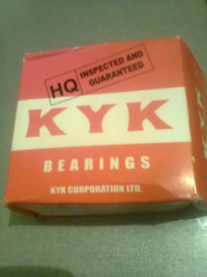

И так поменял старый оказался FAG прошол 36 тыс, шата не было но гудел после 85 км/час.Поставил подшипник фирмы KYK, обошолся 270 гр с доставкой.По сравнению с -zolex 200гр, fag 300гр, snr 500гр.Хотелось услышать мнения про эту крмпанию.

китайский китай.
поставил такие на коленвал в мопед (нихуа другого просто в наличии не было) - развалились через буквально пару тысяч...ну как развалились - вибрация на колене появилась, очень.
из вышеперечисленного я бы взял фаг. честно.

Я чево спрашиваю, когдато я такой ставил на нижний балансировочный вал за которым есть подшипник по которому скользит рем.грм, уже прожил 32000 км и пока полет нормальный.Но там нагрузки не сильные а вот на ступицы это дело другое.
