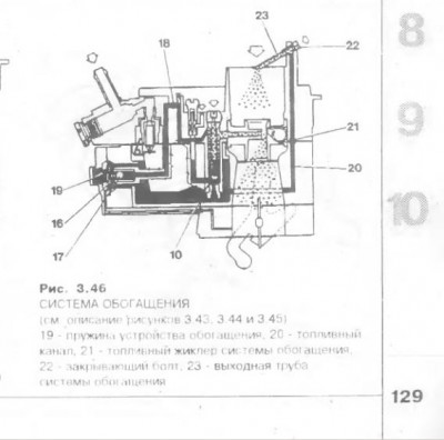

CreAtoR писал(а):
а ничо, шо "канал по заводу" - это вообще не из этой оперы? это канал вакуума эконостата, а не вакуум-корректора на трамблёр.
плюс до того, ещё вакуум-привод пускового механизма, то бишь авторегулировка подсоса - если простыми словами.
на самом деле ты сейчас заглушил систему эконостата - обогащение смеси при нагрузках, поздравляю Smile
Могу поинтересоваться где Вы взяли литературу, в моей книге - система обогащения, в Вашей - эконостат?
 Просмотрено:  486 раз(а)
