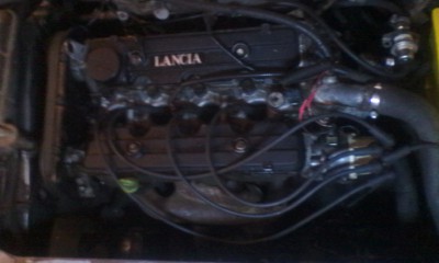

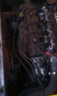

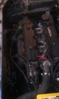

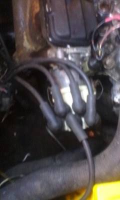

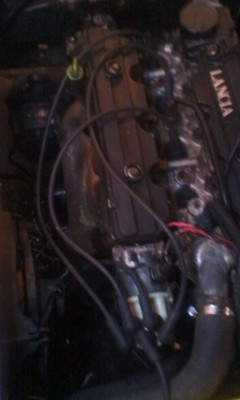

CreAtoR писал(а):
670 - это нормально.
а ты попробуй поставить провода не по циферкам, а по правильной очереди горшков.
Менял провода местами.Никаких результатов не дало Sad Sad Sad

какие с какими менял?
знаешь чо? а сделай ка фотки так, чтоб было понятно какой провод куда идёт - будет намного быстрее.

СообщениеДобавлено: Вт Апр 05, 2016 13:59    Заголовок сообщения: Ответить с цитатой
Менял 2 на 3, 1 на 4. Ищё такой вопрос.Когда застучал ДВС, меня где-то 400 км тянули на тросу и уже было темно, поймал яму с такой силой что оборвало один болт на опоре передней левой . Не могло от удара что-то нарушыть?

seruyLancia88
сори, провтыкал поглядеть раньше.
смотри: на фотке попутаны местами 1 и 4. точно. уверен.
по поводу давления в рампе - хлопец дело говорит, проверь однозначно шо там хто давит!

Сообщения: 25292
СообщениеДобавлено: Сб Апр 09, 2016 11:21    Заголовок сообщения: Ответить с цитатой
так с проводами разобрались: у него на фотке попутаны 1 и 4, что и доказывает эта картинка. не более Smile

СообщениеДобавлено: Сб Апр 09, 2016 18:04    Заголовок сообщения: Ответить с цитатой
Пересмотрел сегодня всё что мог.В шланге на подачу бензина была трещина и понемногу прокапывал бензин.Поменял её.Теперь пытаюсь запустить, он запускаетса, но как только пускаю ключ, она 1 секунду поработает и сразу глохнет.Работает как на 2-х цилиндрах .Провода менял местами,тогда глухо. Выкручиваю свечи-мокрые
