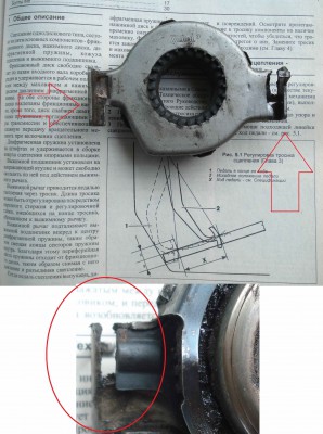

Подшипник может быть и у "норме" да вот только не он один принимает участия в "работе" есть ещё у него ступица.
Сдаётся мне согласно выше описанному "симптому" причина кроется тут (фото)
(если ступица такая) Wink
Кстати Валео прошёл ерунду причину я так думаю Александр Васильевич "разжевал" выше Very Happy
