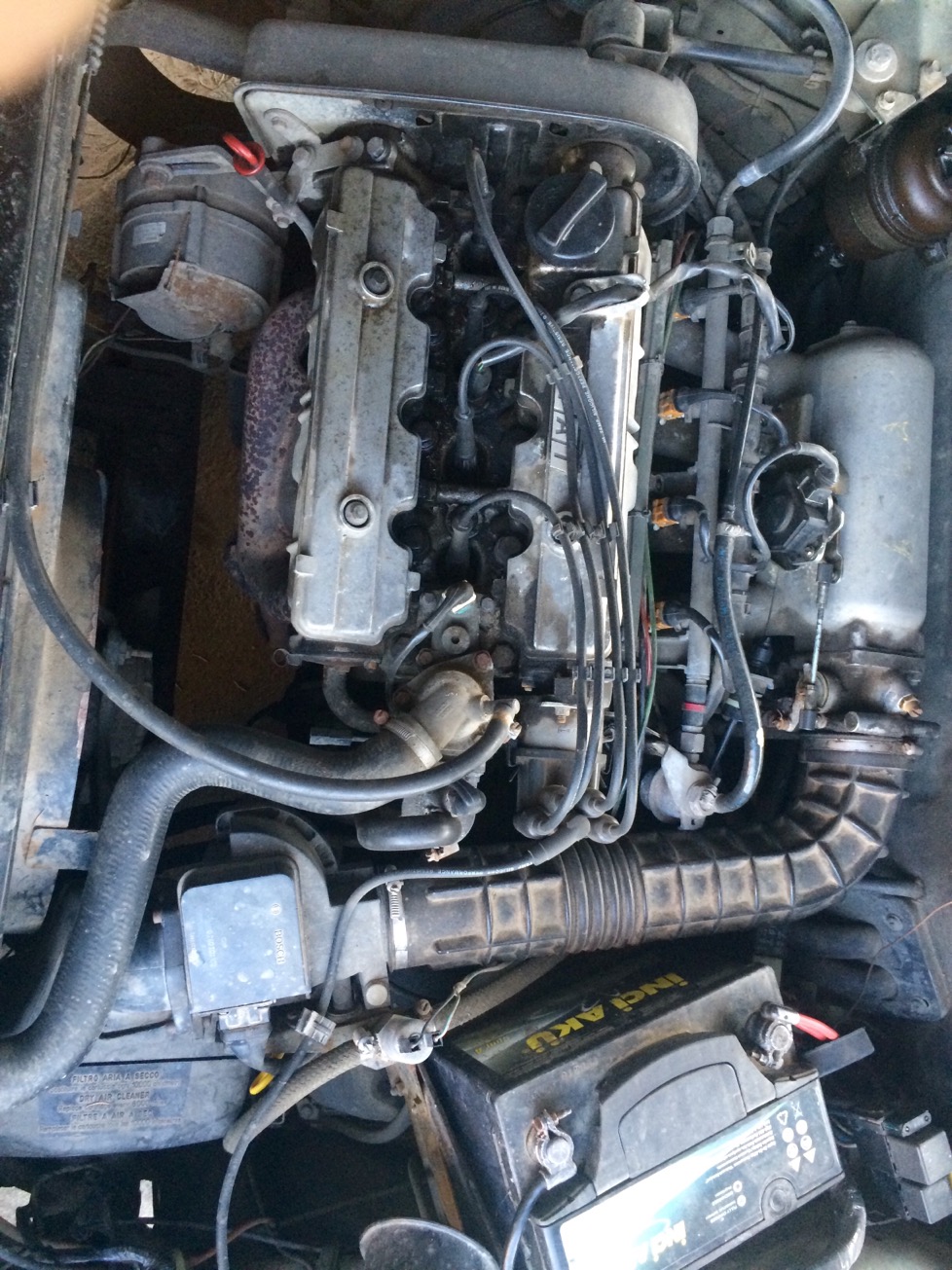

Uno писал(а):
romashulc
а шож там ковыряться? проверить патрубок от расходомера до дроселя, патрубок сапуна и патрубок от и до клапана допвоздуха на предмет трещин и дырок, проверить все ли хомуты зажаты и нет ли незадействованых и незаглушеных штуцеров... это с разборкой/сборкой/проверкой займет час времени с перекурами.
покажи фото своего подкапотного и я покажу на точки которые нужно проверить.

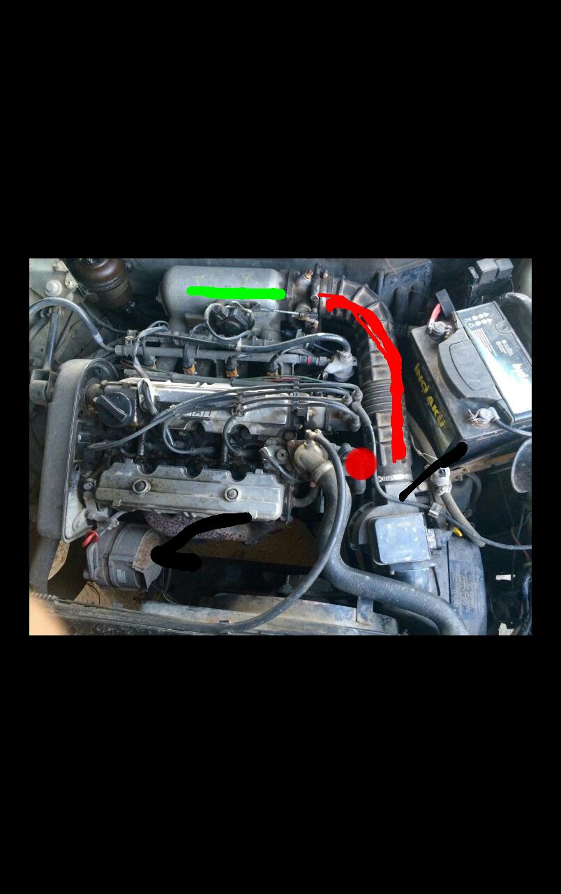

СообщениеДобавлено: Пн Авг 29, 2016 20:07    Заголовок сообщения: Ответить с цитатой
вот на этот патрубок и все примыкающие к нему особое внимание. и приблуда отмеченая жирной точкой с патрубками к ней/от нее. ну и еще все вакумные трубки которые идут на усилитель тормозов, регулятор давки топлива и на мозги зажигания поглядеть, возможно есть незадействованые отводы из ресивера (зеленым отметил), то их заглушить.
главное что нужно понимать - любая трещинка и любая негерметтчность там недопустима, вот собственно и все установки на проверку/ремонт впуска. если с впуском все ок, вот тогда уже будем копать глубже. но практика показывает что именно на этом этапе причина "болезни" находится и устраняется.
