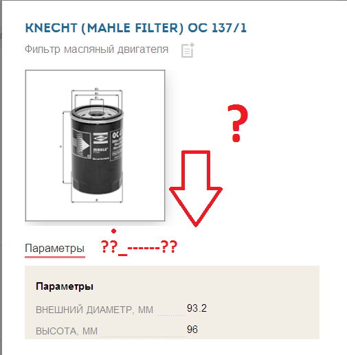

СообщениеДобавлено: Пн Окт 17, 2016 13:30    Заголовок сообщения: Ответить с цитатой
Заглянув на екзіст і був здивований .
Ні один "аналог" не відповідае.
А OC 137/1 не пропонують.Хоча в наявності е. Wink
Помилка чи?

Марк Твен
