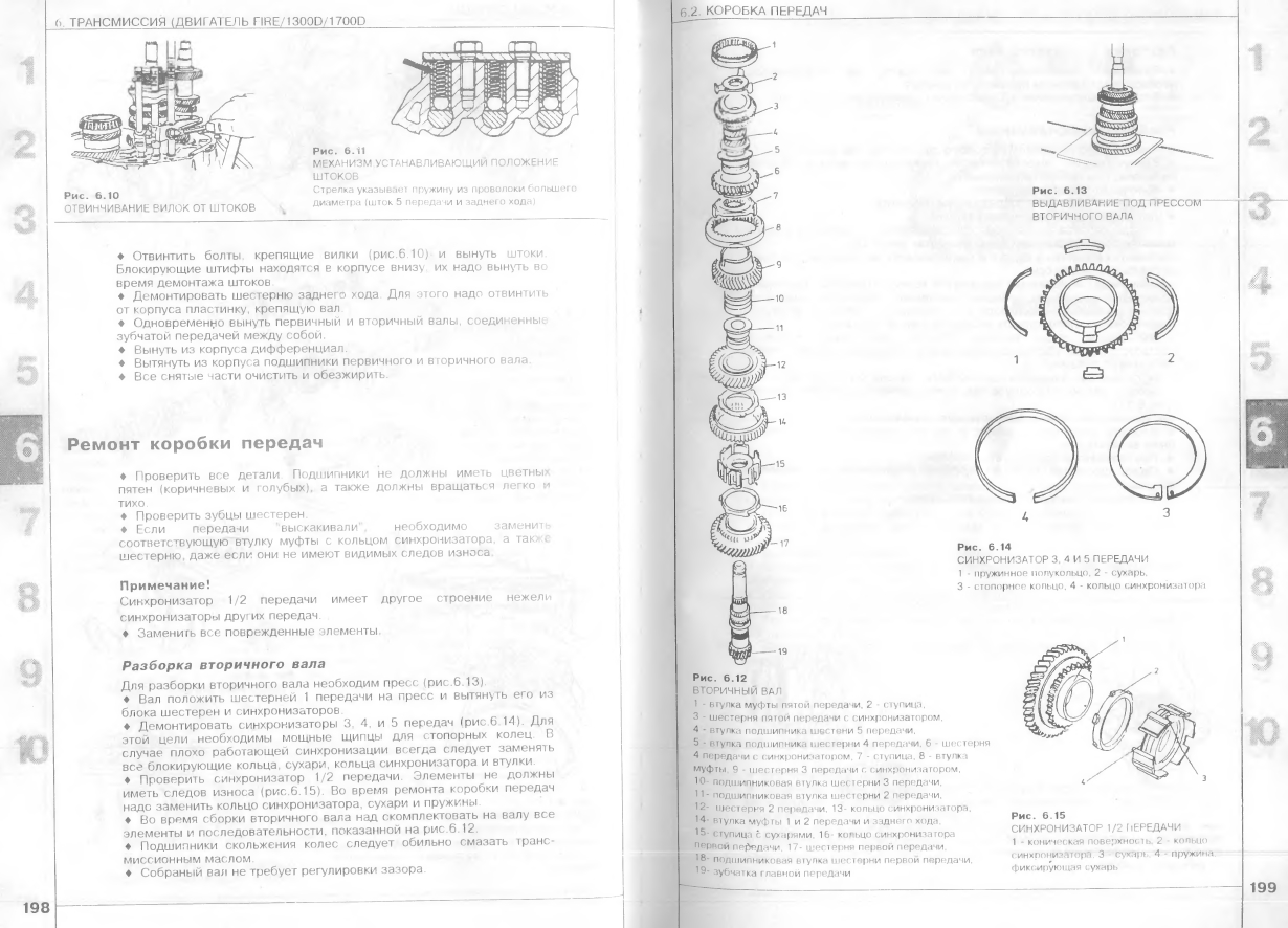

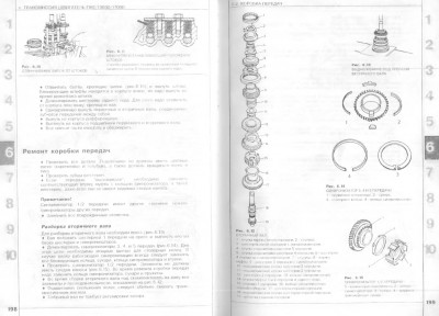

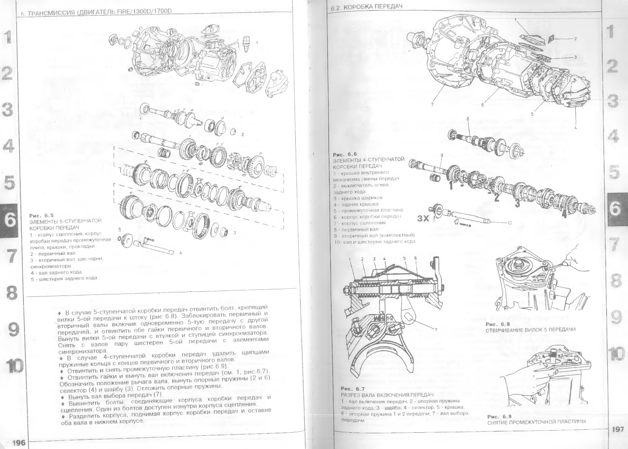

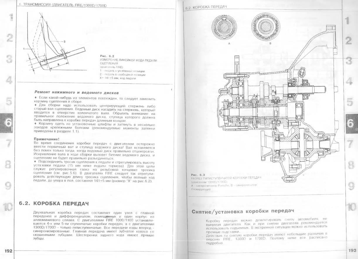

Вот, нашел. Пользуйся:
 Просмотрено:  391 раз(а)
 Просмотрено:  351 раз(а)
 Просмотрено:  341 раз(а)
Кролевчанин
Зарегистрирован: 04.12.2012
Сообщения: 4550
Откуда: Кролевец
СообщениеДобавлено: Сб Фев 17, 2018 21:02    Заголовок сообщения: Ответить с цитатой
еще добавлю

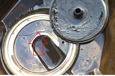

Тарелка отвалилась от крышки похоже.
На крышке похоже трещина?
