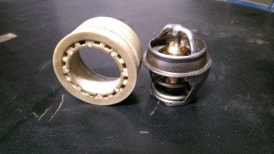

Ну во первых - витягання цього дивайся прошло как по мануалу... взял плоскими и туда-сюда и вытянул!
Во вторых - хрен его перекосило Wink (но я решил, что всё таки вероятность, хоть и не большая, но есть)

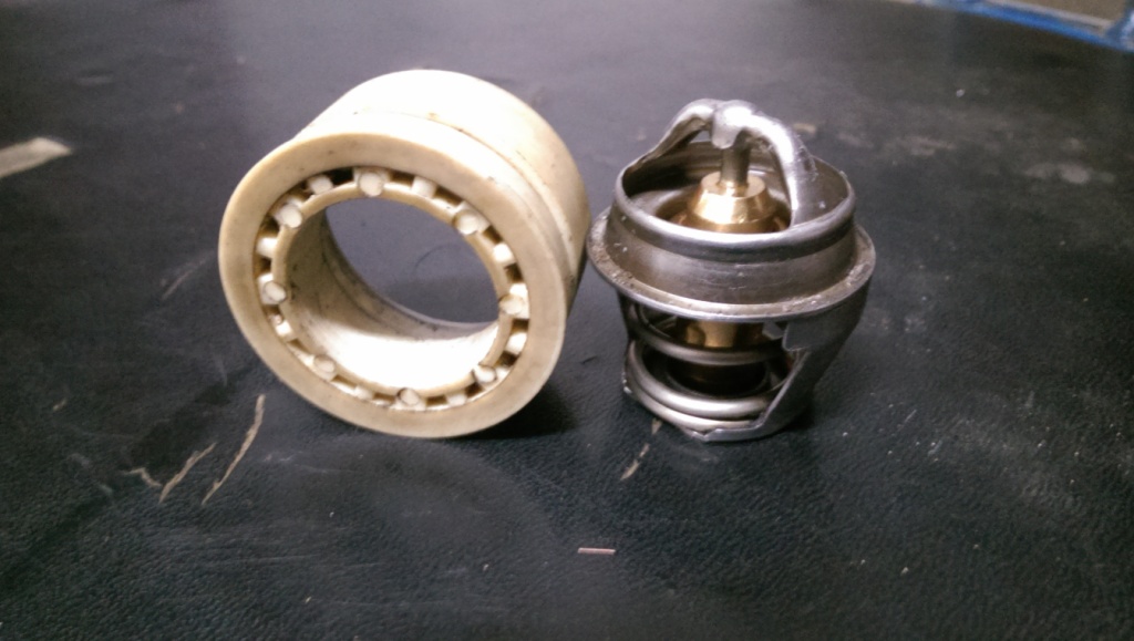

Решение нашёл под ногами - старая втулка от рулевой рейки фольца Idea
На удивление подошла тютя-в-тютю!!!
Думаю теперь её точно даже адские силы не перекосят Cool

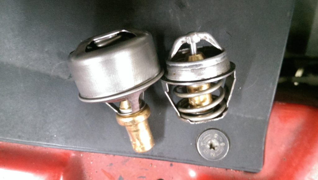

В третьих - решил я пойти по уже проторенному пути и купить посоветованный термостат Рено 19 за 130 грн. почтой.
Его величество ЭКСПЕРИМЕНТ требовал потратится для удостоверения своей правоты. 179 грн. на выходе из Новой Почты.

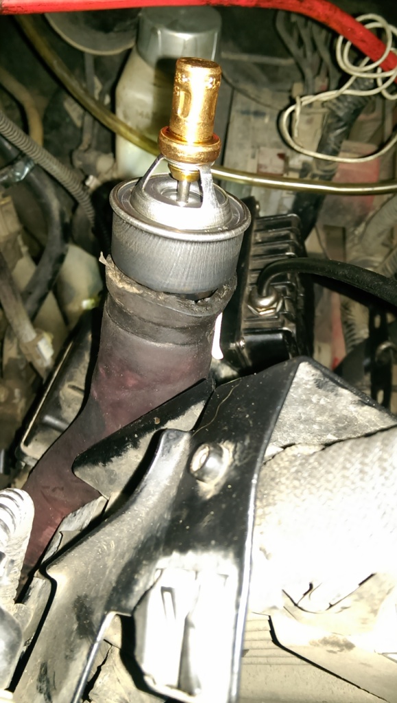

Начал ставить Рено термостат и замёрз Shocked его диаметр больше наружного самого патрубка...
Пришлось снимать весь патрубок и......всё на фото.
Ощутил из всего этого один плюс - температура двигателя стала выше на процентов 15 Idea

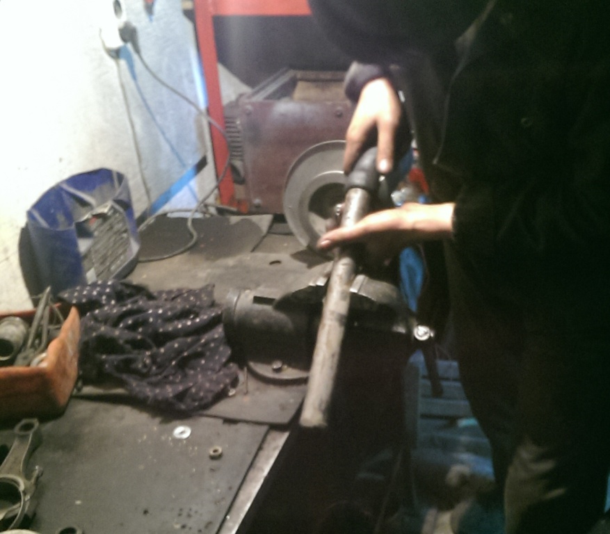

Теперь вопрос знатокам - а как сей девайс обратно эвакуировать Question Question Question
Мы его туда только пол часа, совместными усилиями впихивали Exclamation Exclamation Exclamation
Спец приспособление по впихиванию непихуемого!!!

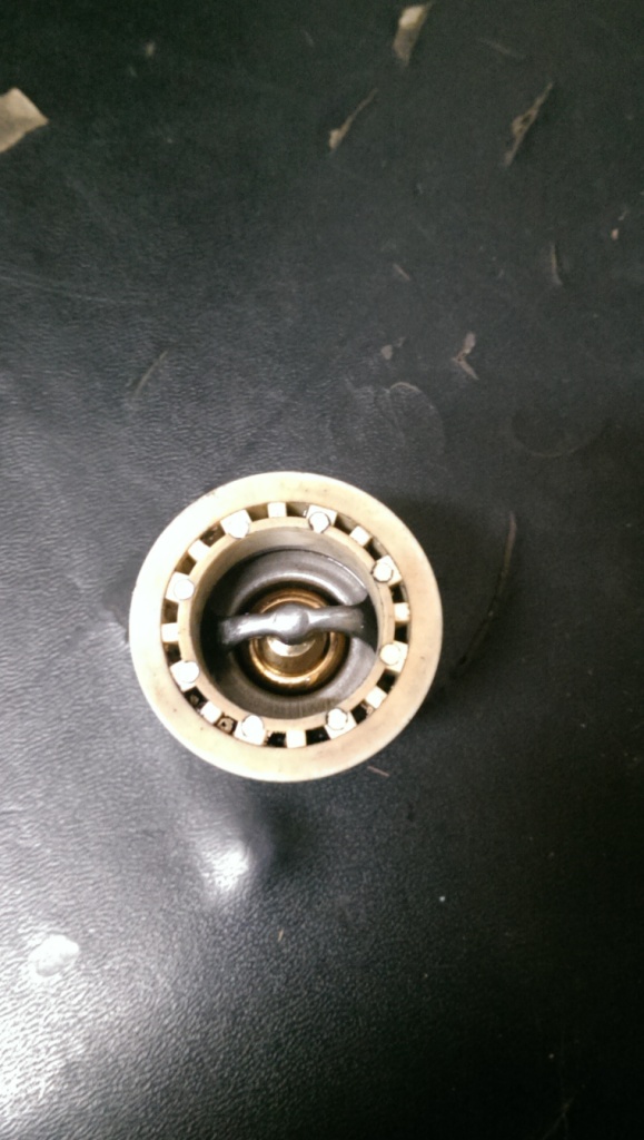

мой термостат впрессованый в втулку рулевой рейки

вот такая втулка

я смотрел и думал............

СообщениеДобавлено: Пт Дек 16, 2016 09:22    Заголовок сообщения: Ответить с цитатой
Мыло и фен при температуре 180с и легко впихнуть
а на 1.9 хватить только мыло
Еще важные - хомуты !

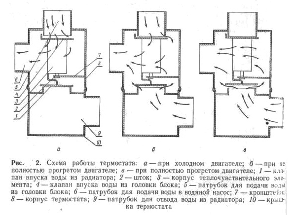

Канистра
Возраст: 34
Зарегистрирован: 13.11.2016
Сообщения: 372
Авто: Ситроен Берлинго 1,9 DW8 Lucas 2001г.
СообщениеДобавлено: Вс Дек 18, 2016 20:16    Заголовок сообщения: Ответить с цитатой
xelka писал(а):
Я тоже долго хотел вкорячить термостат подешевле родного. Но нюанс в том, что родной термостат не просто открывает-закрывает, а работает как 3х ходовой клапан - открывая один круг, он закрывает другой.
Честно говоря, я не видел других термостатных систем.
Если бы термостат открывал только большой круг и не закрывал малый - то при рабочей температуре, было бы подкипание на малом контуре!
