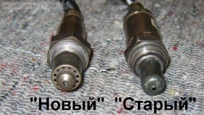

В чём разница и почему на разные моторы фиата вдруг ставились разные датчики?
Помниться мне тут рекомендовали гугл в помощь? Кто мешает это сделать? Датчики Бошевские, фиаты это будут вазы или какой другой автомобиль датчику по барабану. Как это не понимает такой Гуру мне неведомо! даю фото этих датчиков, старый - это под двигатели 1,5, новый - 1,6

Alex-UNO
Дяденька, а ничего, что на фиат 1.5 был трёхконтактный, а тут обсуждается четырех?
И на фото, кстати, та же хрень: слева 4 контакта, справа - 3. Хоть там видно плохо, но я увидел что надо было.
Продолжай использовать свою околонаучную терминологию, ну в смысле "новый тип датчик", "старый тип датчик", рано или поздно жизнь над тобой поглумится.
Кстати, если бы читал внимательно, то знал бы, что с первого поста речь идёт о 4-хконтактном датчике, по твоим понятиям - новый, для мотора 1.6 Wink
И последнее: если ты родился или зарегистрировался не форуме раньше, чем кто-либо другой - совсем не означает, что ты умнее или лучше разбираешься в диагностике и устранении неисправностей, отнюдь не значит.
Встречал парней вдвое тебя моложе, но куда более грамотных в сфере ремонта авто, извини.
Лично я предпочитаю номенклатурную терминологию обозначения деталей - путаницы куда меньше.
И кстати, трёхконтактные лямбда-сенсоры тоже бывают нифига себе разные. Даже бош делает два вида. Не буду отправлять в поиск, раскрою интригу: разная мощность подогрева.
Давай просто без обид и вот этих вот претензий насчёт "шо стало с клубом?", просто никто никому ничего не должен, и всё. На этом предлагаю исчерпать и закончить Smile

CreAtoR писал(а):
Alex-UNO

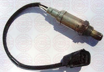

Юный оппонент, перед тем как писать чушь, погугли, чтобы не быть в очередной раз болтуном. На ВАЗ 2110 не было 3-х контактных датчиков. Все четырех контактные. Фото не мое, а выдал гугл, я просто его его выложил. Кстати в трехконтактных просто корпусной провод соединен внутри датчика. В этих датчиках нужно соединить общий(корпусной провод) сигнальной цепи и цепи подогрева.
Чтобы получше рассмотрел, еще одно фото из гугла, раз ты им пользоваться так и не научился. Там два черных провода, белый и серый.
Видимо ты не только не внимательный, но и самоуверенный. А вот жизнь глумиться именно над такими. Смешно читать, как ты учишь жизни Smile

О трехконтактных ты вспомнил, с какой стати мне не известно, но есть и двухконтактные , но зачем о них вспоминать, если все они не подходят???? Зачем путать людей, которые обратились за помощью?
