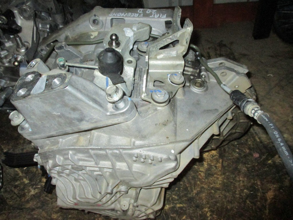

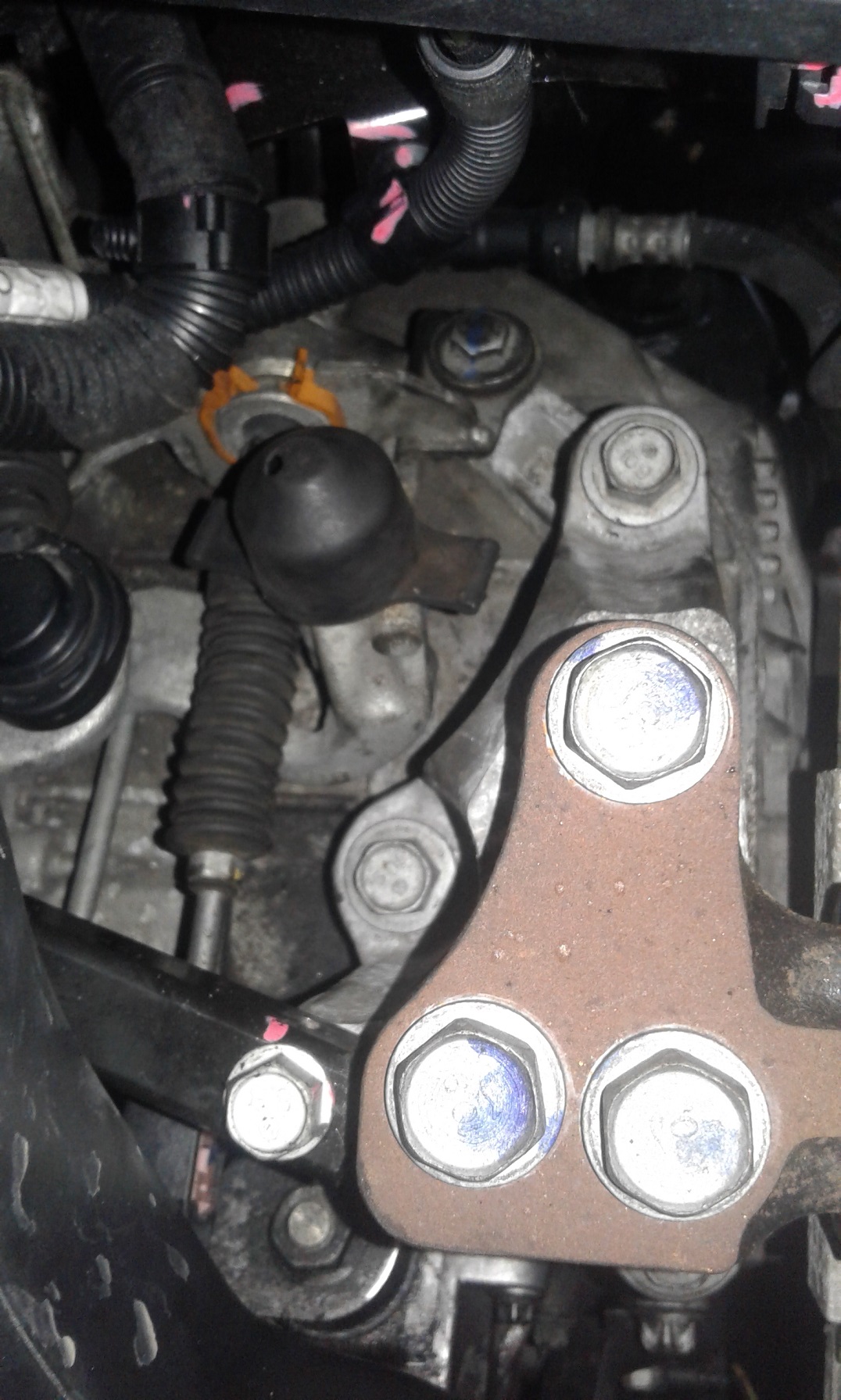

Всем привет! Вот фото.

Це фото зверху. Там, згідно схеми, має бути заливна пробка! Я її не бачу!

я, конечно, извиняюсь, а что под резиновой шляпой спрятано?

СообщениеДобавлено: Вс Янв 29, 2017 13:34    Заголовок сообщения: Ответить с цитатой
пробку прекрасно видно

на схеме подписано, что пробка это или 6, или 12.
если посмотреть схему внимательно, и приложить на фотку, видно, что вот в красных кружках болты креления кронштейна, значит, согласно схеме, пробка должна быть вот тут.
Сообщения: 25293
СообщениеДобавлено: Вс Янв 29, 2017 13:40    Заголовок сообщения: Ответить с цитатой
Don Diablo
стопудово видно, согласен, особенно на этой фотке!
а "6" - это, наверное, сопун. я даже более, чем уверен.

СообщениеДобавлено: Вс Янв 29, 2017 14:28    Заголовок сообщения: Ответить с цитатой
Дилери знімали разинову заглушку там болт, сказали не воно. На фото Don Diablo видно заглушку під гальмівним шлангом, думаю це вона. А ви як думаєте?
146% - она, тут без вариантов даже.
