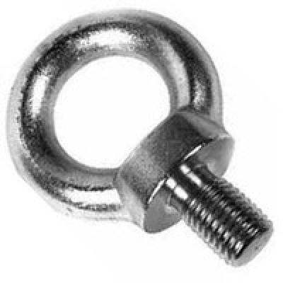

Я сделал себе аж 2 штуки, выкрутив из станков "уши" для их транспортировки и приварил болты, для длинны. За время эксплуатации проверено на ура. Чтобы нормально было, купите ушки не М16, а поболее - М20-М22. И получится замечательно, потому что там ухо вменяемое

Ну да- в авте М16, берем поболее, или как?

Я имел ввиду то, что на фото. Т.к. резьба короткая, то привариваем болт. Конечно же М16. А вот сам рымболт можно взять мощнее
Хотя когда тоько что искал эту картинку, то увидел что есть с удлинненной резьбой. Тогда и его можно как есть
