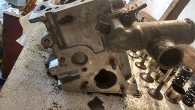

| Андрей К писал(а): | alexandr.krytskyi
Буду признателен, дабы не входить самому и не вводить в заблуждение других. Да и для общего образования.
Потому как вид по фото - ГБЦ 1.7Д, 1.9Д, 1.9ТД - Ритмо-Регата-Уно-Типо-Темпра и прочее. |

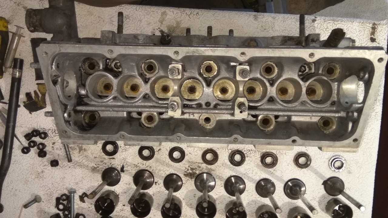

обещанное фото!

Андрей К Италоманьячище
Добавлено: Пт Май 19, 2017 19:34 Заголовок сообщения: |
alexandr.krytskyi
Сделай общие фото с разных ракурсов.
Код этот ни о чем, он уже ни в одной проге не бьется.

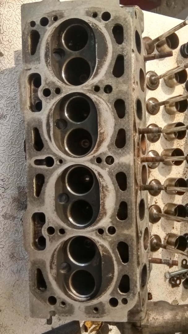

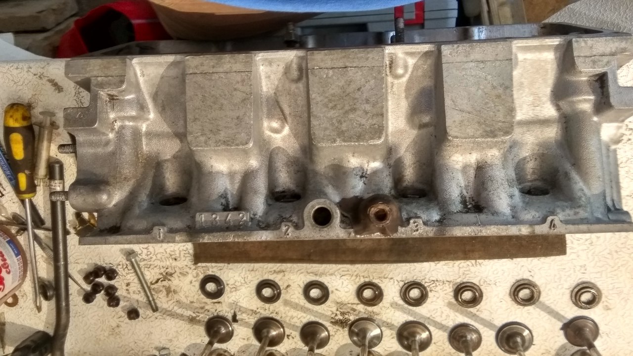

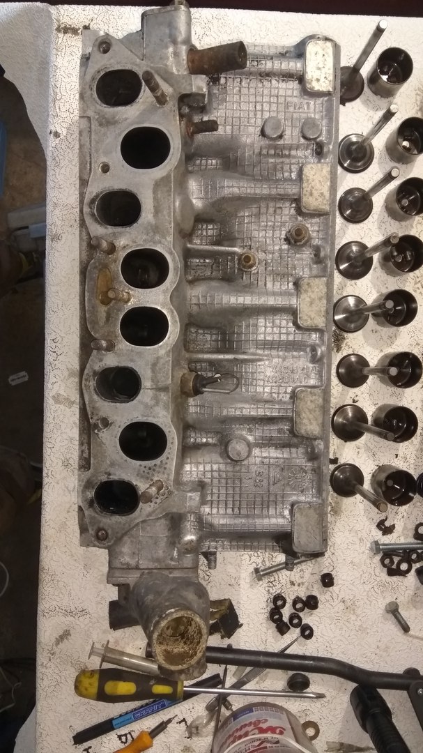

Голова интересует или блок?
Добавлено: Сб Май 20, 2017 08:09 Заголовок сообщения: |
Больше голова, блоки мало чем отличаются.

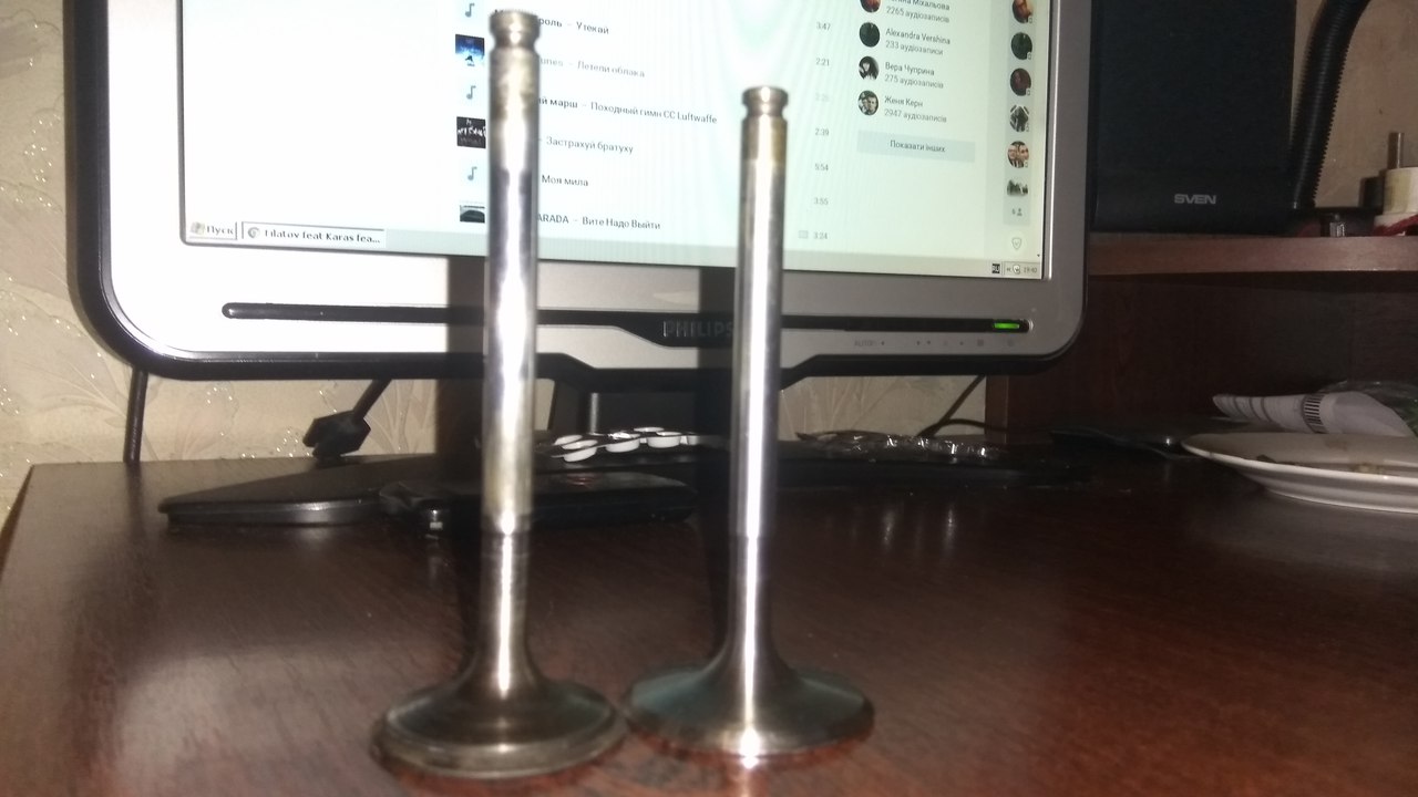

Ну а все же? мне нужен 1 клапан, т.к погнул при рассухаривании . откуда можно взять ? с каких жиг? или может есть номер телефона продавцов с Дарнице? я сейчас далеко не в Киеве.

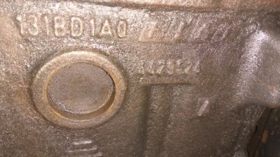

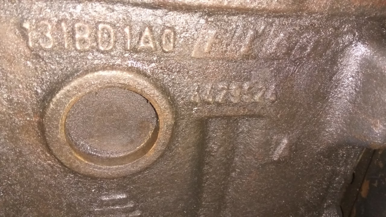

yuram Италоманьяк
Возраст: 53 Знак зодиака:  Зарегистрирован: 04.09.2007 Сообщения: 435 Откуда: Киев
Добавлено: Пн Май 22, 2017 10:44 Заголовок сообщения: |

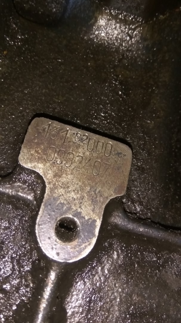

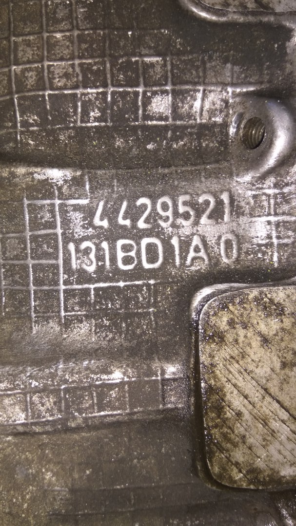

Код двигателя неправильно определил, это код отливки блока цилиндров. Посмотри внимательно на место крепления маслофильтра, далее чуть выше есть маленькая плоская площадка, где должно быть выбито что-то похожее на 131 С2.000, эти цифры и есть код двигателя.
Для двигателя 131 С2.000 есть такие клапана:
Клапан выпускной FRECCIA R3563RCR
Клапан впускной FRECCIA R3761SCR
Цена чуть больше сотни за штуку.

| yuram писал(а): | Код двигателя неправильно определил, это код отливки блока цилиндров. Посмотри внимательно на место крепления маслофильтра, далее чуть выше есть маленькая плоская площадка, где должно быть выбито что-то похожее на 131 С2.000, эти цифры и есть код двигателя.

это 131 С2.000?)

Кролевчанин Италоманьячище
Возраст: 52 Знак зодиака:  Зарегистрирован: 04.12.2012 Сообщения: 4550 Откуда: Кролевец
Добавлено: Пн Май 22, 2017 20:22 Заголовок сообщения: |
да

| Да.

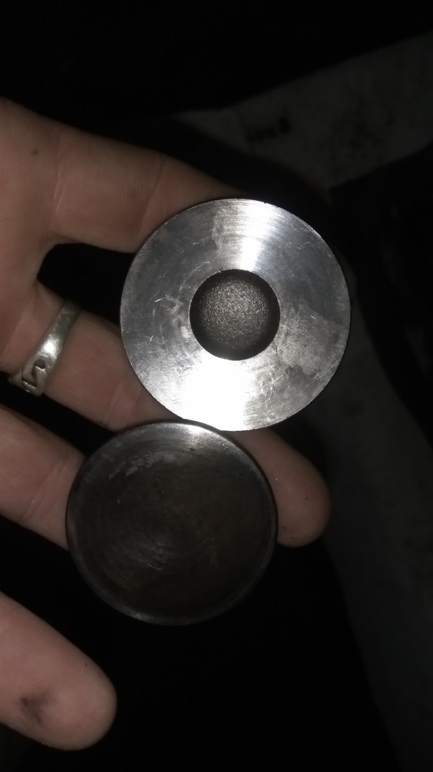

Клапан не подошел =(

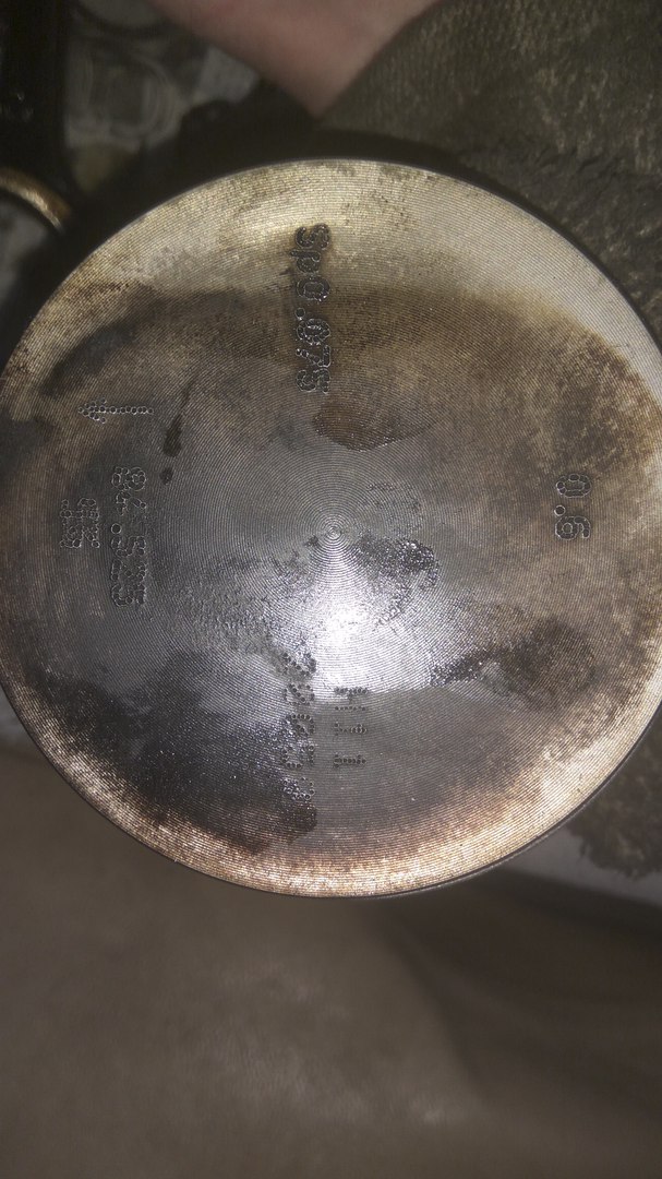

И где взять кольца на поршня ? (поршня на фото ? )
В интернете толком не нашел.

Берешь линейку и меряешь диаметр чашек клапанов. А далее ищешь по разным каталогам интернет-магазинов клапана, но смотри внимательно на диаметр чашки, т.к. на этот мотор я нашел клапана с двумя разными диаметрами чашек.
Аналогично поступаешь и с кольцами.
А в цилиндрах сильная выработка, задиры, царапины? Овальность померять можешь?

на глаз задиров и царапин таковых нет, мерять овальность нечем =(
