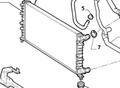

Радиатор(а может и не он) протекает где-то в районе нижнего подключения шланга.Но шланг сверху влажный.

Снимал противотуманку вместе с декоративной решеткой, заметил ту же херню Confused Низ радиатора на стыке с кластиковой боковиной мокрый антифризом Rolling Eyes

verhoven писал(а):
Друзья,вопрос не о помпе......
Так як-би і варіантів не багато у вашому випадку:
1.СТОП ТЕЧія-"дуже не безпечна штука для усьюго авто",да і не по "пацанськи" швидко вирішувати проблему.
2.Встановити місце витікання рідини,потім приймати рішення.
3.Зняти,запаяти радіатор-яка різниця,що-головне паяти. Mr. Green
