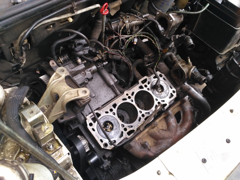

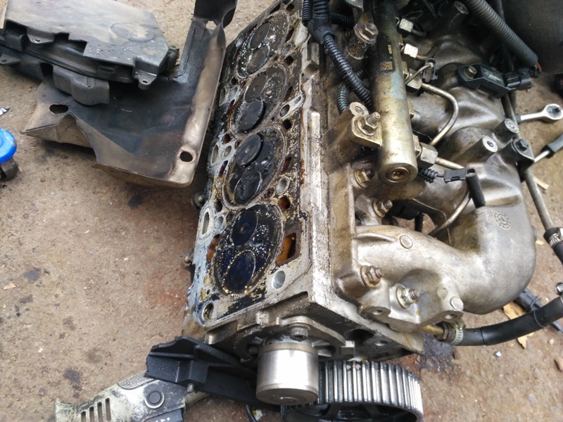

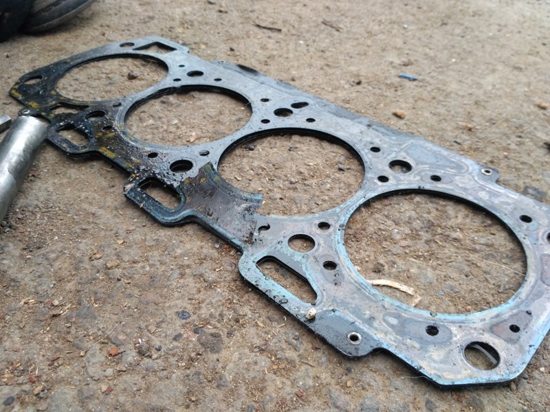

Итак, был сегодня у мастера - причина все таки в прокладке. Сам мотор цел... (фото прилагаю)
За день до того, как поехал к мастеру, стал заметен явный сизый дым из выхлопной. Тогда последние сомнения уже отпали - точно есть пробой...
Масло оказалось в норме. Менять придется антифриз (дорогой взял на этот раз) прокладку, ну и две свечи накала заодно. Пока только на запчасти ушло больше трех тысяч грн...

була така хрень на кенго, причина- херово поставили нову прокладку, криворукі майстри, десь недотягнули болти чи не полірнули по технології, і через те що гази по чуть проходили то між циліндрами з часом конкретно прогоріло , дірка була під 1 см, вже тут десь писав і фото були
потім переробили все в нормального майста, полірнули, нові болти обов"язково (брав з дорожчих)! при заміні прокладки, і зараз вже більше року все нормально, їздить тільки на тому інша людина вже Smile
