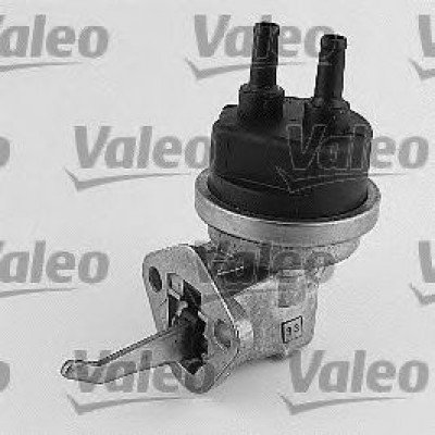

Прикинь относительно плоскости установки куда попадает жигулевский шток на кулачек вала.и под каким углом.Вопросы думаю сразу отпадут.
родной бензонасос
 Просмотрено:  277 раз(а)
 Просмотрено:  309 раз(а)
Последний раз редактировалось: Тоха55 (Вт Янв 09, 2018 19:50), всего редактировалось 3 раз(а)
Сообщения: 17348
СообщениеДобавлено: Вт Янв 09, 2018 19:28    Заголовок сообщения: Ответить с цитатой
А жигулевский не от фиатовского родился? Разница только в наличии рычага подкачки. Ставил народ фиатовские на карбюраторные без всяких проблем, и не только, а ход штока для нормальной работы всегда учитывался при подборе количества прокладок.
