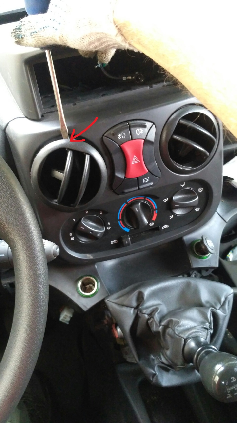

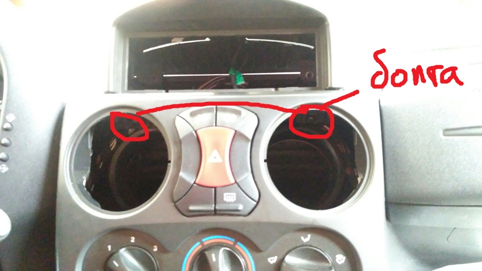

phosaly
Зарегистрирован: 27.05.2013
Сообщения: 1673
СообщениеДобавлено: Вт Окт 20, 2020 11:54    Заголовок сообщения: Ответить с цитатой
ОлександрМ писал(а):
brutto писал(а):
Все оказалось намного проще !!! добраться можно сняв два воздуховода.
А как они снимаються?
 Просмотрено:  187 раз(а)
 Просмотрено:  188 раз(а)
Котопотам
Зарегистрирован: 11.12.2015
Сообщения: 653
Откуда: UA, Київ
СообщениеДобавлено: Вт Окт 20, 2020 14:58    Заголовок сообщения: Ответить с цитатой
Сначала вторая фотка, потом первая.
