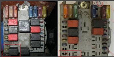

Проблема найдена. Решил я вытащить блок предохранителей и проверить почему в нем нет колодок для моего реле и предохранителя. Да, контактов нет с завода. т.е. блок сделан для машины без подогрева фильтра. Палево было в том, что на этом блоке было краской написано "Добло". Так пишут на разборках, чтоб было понятно откуда деталь. И все начало становиться на свои места. Блок поменян предыдущими владельцами на похожий, от 1.9D. Зачем его меняли, что случилось с родным, я уже никогда не узнаю.
Они одинаковые, кроме управления подогревом фильтра. На одном есть реле и пред, на другом нет, и не должно быть. Номера блоков разные. Осталось малое, купить и установить родной блок.
Всем спасибо, что напряг, и немного ввел в заблуждение. Это не неисправность, а колхоз предыдущего владельца.
Приехал блок с разборки 46835603 Установил вместо моего кастрированного, и все, ошибка подогрева потухла. Теперь все работает в штатном режиме. Сбылась мечта перфекциониста, комп кажет Ноу Эррор Кодес!
